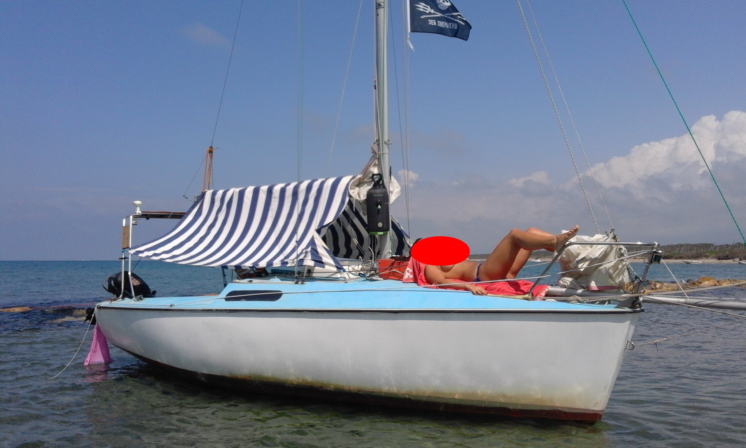

Non è utile..... è imprescindibile! :P
BdG 011.jpg [ 528.13 KiB | Osservato 4776 volte ]
Che bello!!! Le mie vacanze le immagino cosi! Quanto era profondo?
 Oggetto del messaggio: Re: Deriva mobile, vi è mai stata veramente utile?
MessaggioInviato: 17/09/2016, 12:47
Non lungo che tocchi... :roll:
