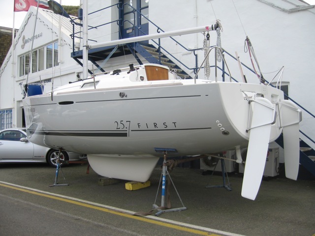

La deriva mobile può anche essere esterna. Questo è un vero gioiellino.
IMG_0594.jpg [ 87.52 KiB | Osservato 3641 volte ]

Grazie Administrator ma ... deriva fissa!!!!!! Smanovellare la deriva del First per sollevarla non e' lo stesso che averla fissa. Dove staziono c'e' un first 25,7 ed e' vero e' un gioiellino, molto performante, ma soffre del problema che scrivevo prima.
Il Mariner pesca, in versione deriva fissa (cosi' ho letto), 1,40. Troppo. L'altra barca poi la guardo con calma ma mi sembra a deriva mobile anch'essa.
