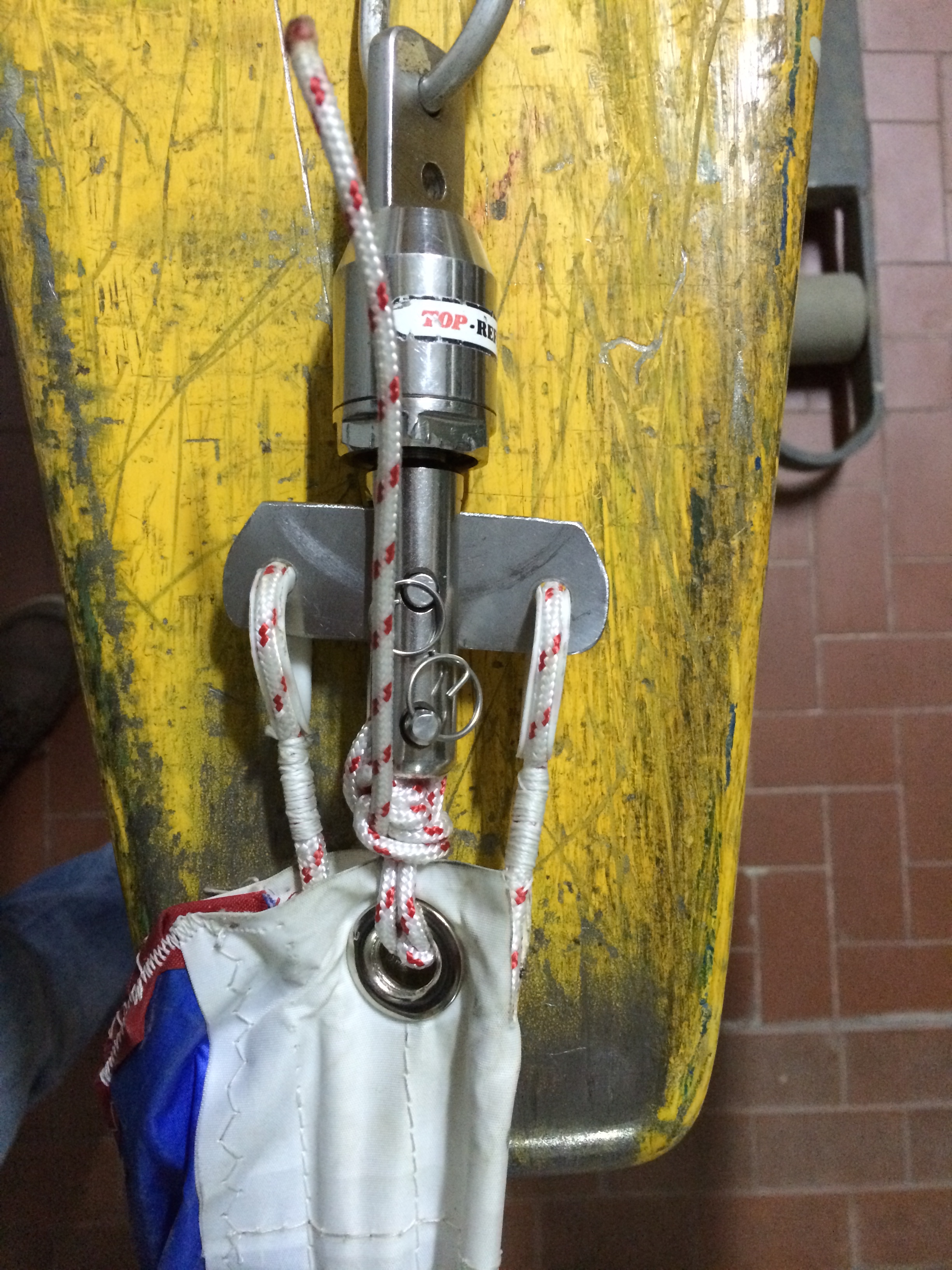

Lorenzo ha scritto:
Il dubbio è un'altro, la vela ha due stralletti (suppongo per facilitare l'avvolgimento) e alla base un terzo che non è presente in penna, secondo voi a cosa serve?]
meolo? :?:

Meolo?, nell'inferitura della vela, avete visto le foto?, si trova alla base della vela, tra i due stralletti agganciata al rolla?
Boooo!!!!!

Lorenzo ha scritto:
Siccome adoro la privacy e di solito uso ormeggiare di prua, il bompresso rompe e non poco, e comunque dalle ultime misurazioni (con l'albero a terra sdraiato) non dovrebbe servire. Il dubbio è un'altro, la vela ha due stralletti (suppongo per facilitare l'avvolgimento) e alla base un terzo che non è presente in penna, secondo voi a cosa serve?
A proposito, quel "gancio da macellaio" lo tolgo, serve per lasciare il rolla montato e poter togliere solo al vela, e così guadagno altri 10 cm circa.
Domanda: a che cosa serve, non utilizzata, la brancarella in penna? Certo, forse è l'attacco per la drizza, ma sembra debole....
Sembra che non sia utilizzata, a cosa serve non lo so, tra l'altro, il cavetto bianco in questione non arriva neppure li, si ferma prima (ancora non so dove arriva, devo ancora aprire la vela per verificare).
Come attacco per la drizza non saprei, anche perchè se non sbaglio, la vela va cazzata tramite i due stralletti..... :cry:
Mhh.. e non è possibile chiedere al velaio, magari mandandogli le stesse tre foto che hai postato qui?

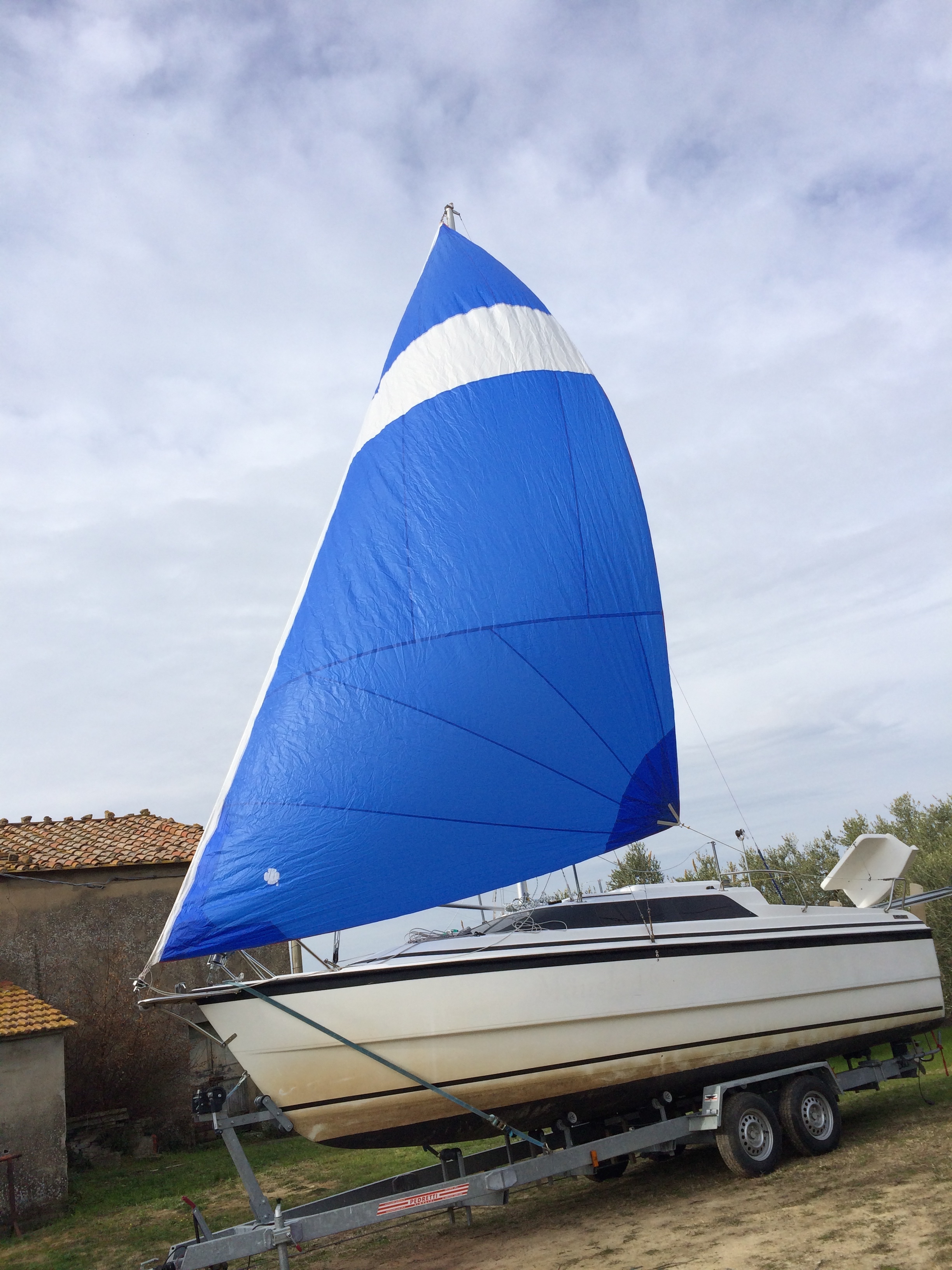

Tanto per iniziare, rispondo a Tramp, la brancarella serve per tenere su la vela agganciata alla girella in testa.
IMG_0775.jpg [ 2.13 MiB | Osservato 2655 volte ]
alla base, come consigliato da Paddy, un stroppo per tensionare la vela.

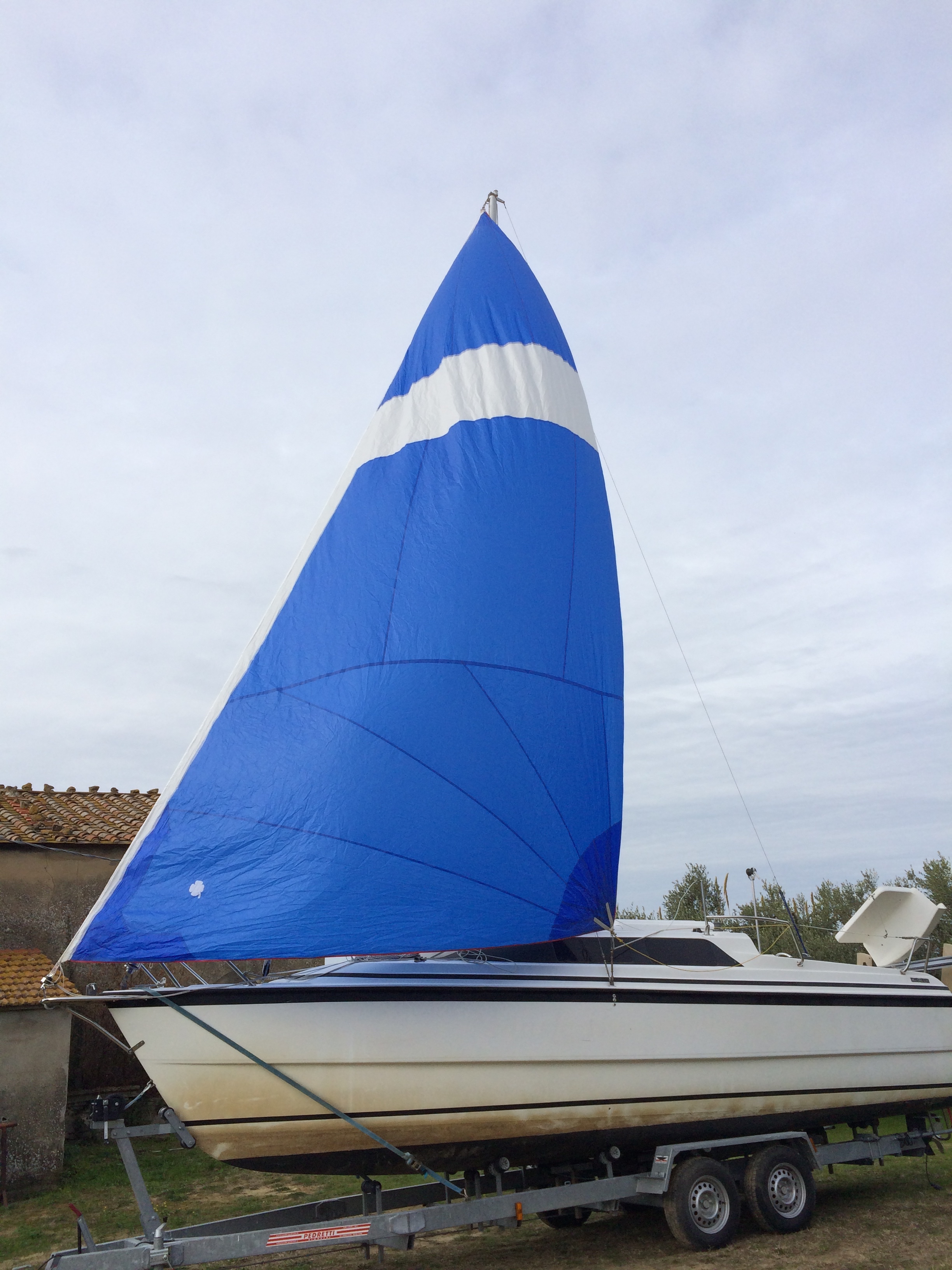

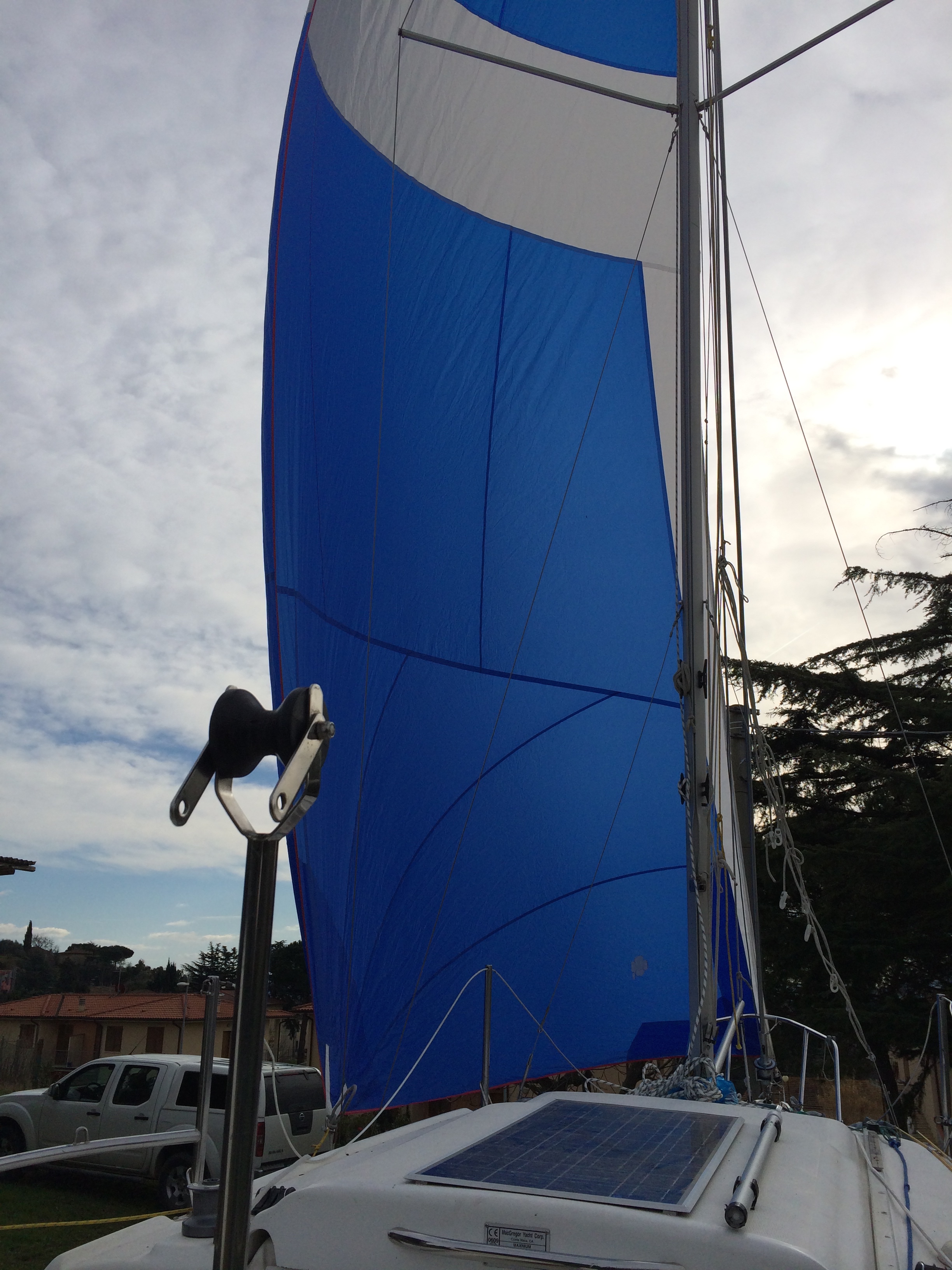

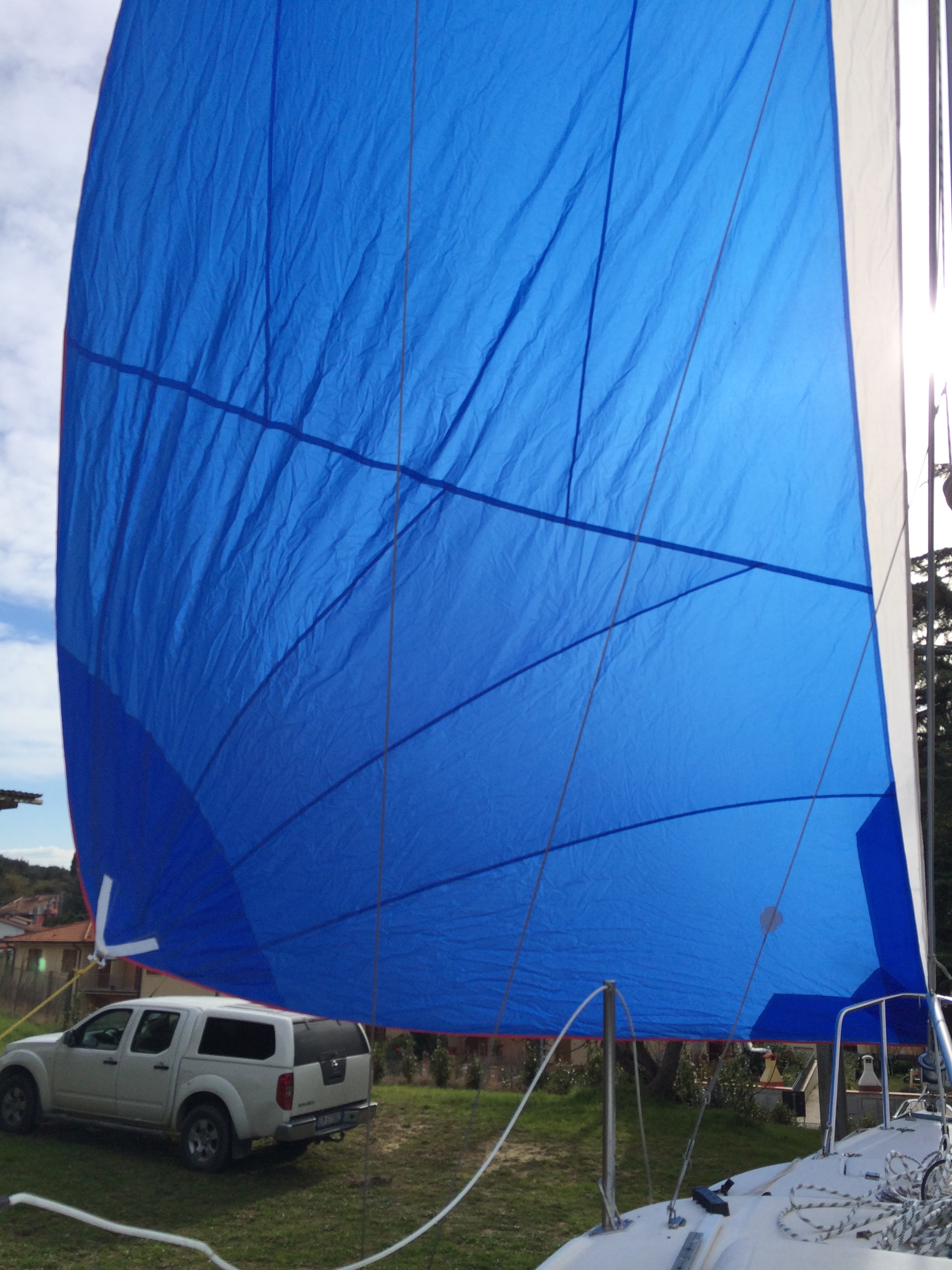

Adesso ho fatto delle prove, nelle prime due foto la vela è cazzata al "Naturale", mentre nelle seconde due, ho provato a mattere un barber per abbassare la bugna, cosa ne pensate?
IMG_0799.jpg [ 2.02 MiB | Osservato 2655 volte ]
IMG_0809.jpg [ 1.97 MiB | Osservato 2655 volte ]
IMG_0821.jpg [ 1.94 MiB | Osservato 2655 volte ]
IMG_0823.jpg [ 1.76 MiB | Osservato 2655 volte ]
Qualsiasi consiglio, obbiezione, nota, non peritatevi, anzi mi fa piacere discuterne con voi per un migliore utilizzo.

Provo a farla facile. Mi piace, funzionerà bene.
Dalle foto mi sembra ben tagliato, molto adatto e rischi anche di quasi-bolinarci mica male (cum juicio...). Anche il barber sembra ben posizionato.
 Oggetto del messaggio: Re: Babbo Natale in ritardo....
MessaggioInviato: 27/01/2015, 16:56
Concordo, il barber lo vedo necessario, forse un po' meno, calcola bene la bisettrice del punto di scotta, nelle prima mi sembra alta nelle seconde bassa.
E confermo anche che sbanda pochissimo :lol:
MessaggioInviato: 27/01/2015, 17:50
Ok fino ad ora ho fatto il "figo" con il barber (che tra l'altro avevo solo ipotizzato si chiamasse così). Nella prima foto non c'è nella seconda si, ma è solo un pezzo di cima attaccata alla coppiglia del perno di un'arridatoio :oops: (tra l'altro non saprei dove attaccarlo, il barber).
comeeeee..... :o :o
e poi dopo che ho capito quello che hai detto, come lo realizzo?
