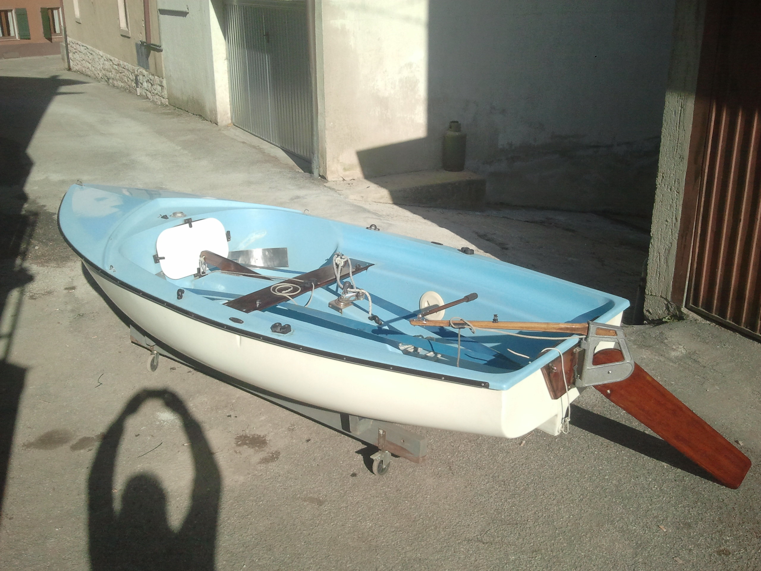

Per oggi può bastare .... ;)
FILE0232.JPG [ 1.65 MiB | Osservato 2050 volte ]

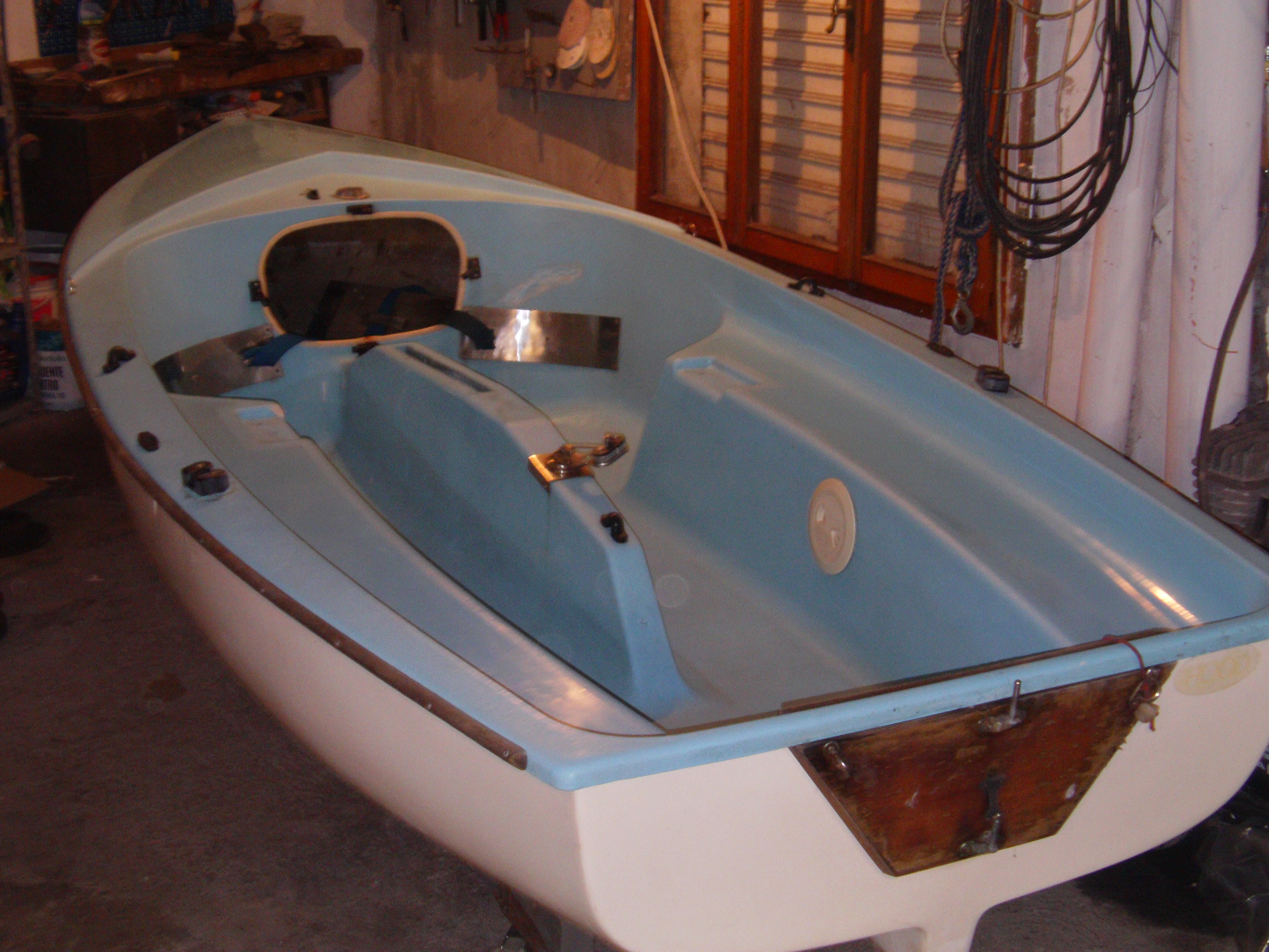

:D effettivamente ci ho pensato : mi metto a lucidar carene :lol: :lol: parto col camper e vengo lì :lol: ....
... Paddy ! oggi ho levigato tutti i legni e lo specchio di poppa non è venuto un gran che .. ho tolto tutta la parte che si delaminava ma ho lasciato quello del foglio che non si toglieva .... cosa dici vado a fondo o lascio così ??
... la deriva visto che non è in vista , non l'ho raschiata a zero , solo per rovinare la vernice , tanto ho capito che sarà sempre strisciata e lasciando lo strato vecchio che mi pare buono fa uno strato protettivo in più ! ;)
VIsto il boccaporto in ABS ?? :P
FILE0234.JPG [ 1.67 MiB | Osservato 2010 volte ]

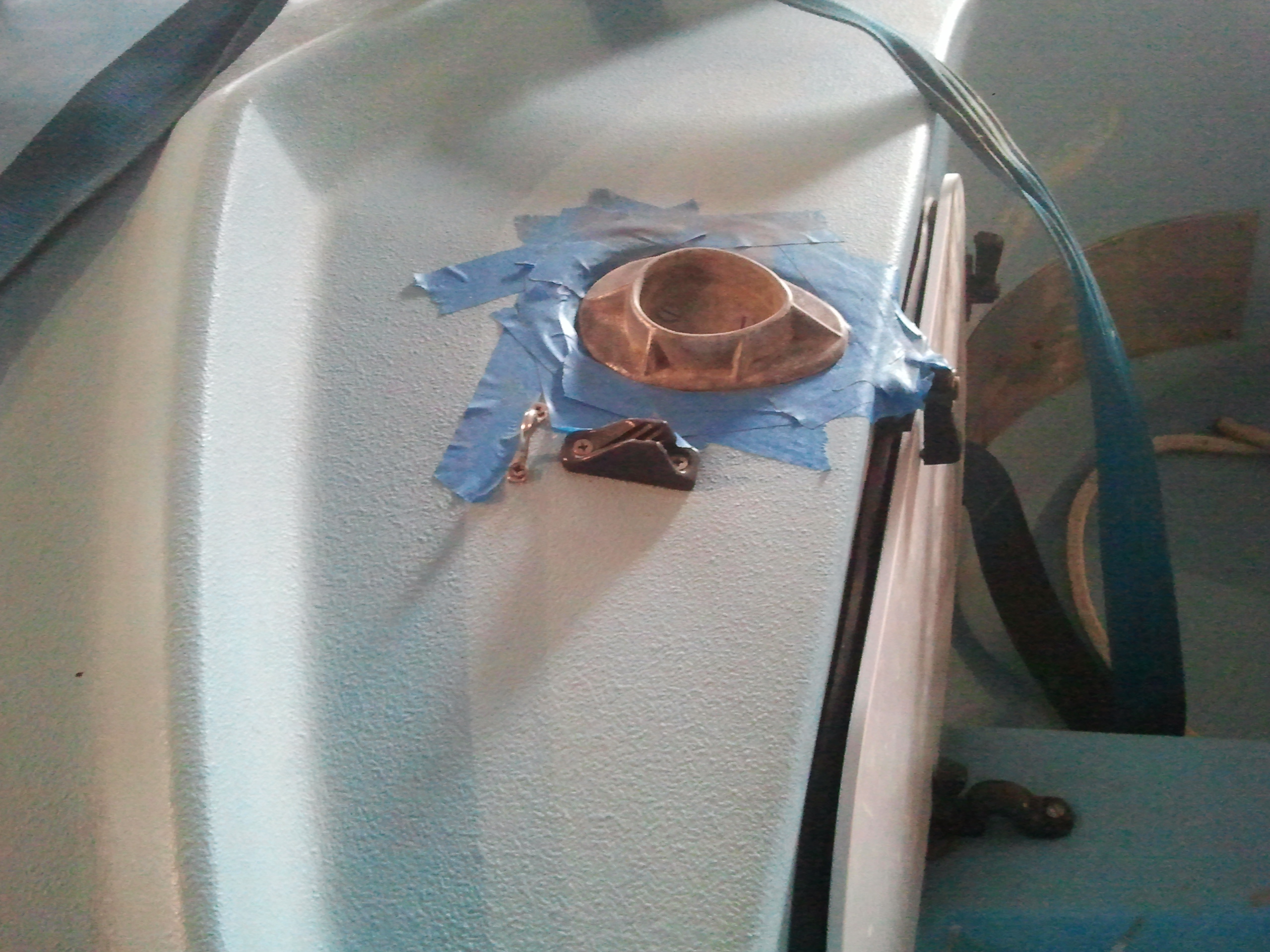

Ultima foto dello ZEF ..... sarò bravo !? :mrgreen:
2014-03-19 15.23.54.jpg [ 1.31 MiB | Osservato 1983 volte ]
 Oggetto del messaggio: Re: Zef partito
MessaggioInviato: 19/03/2014, 16:16

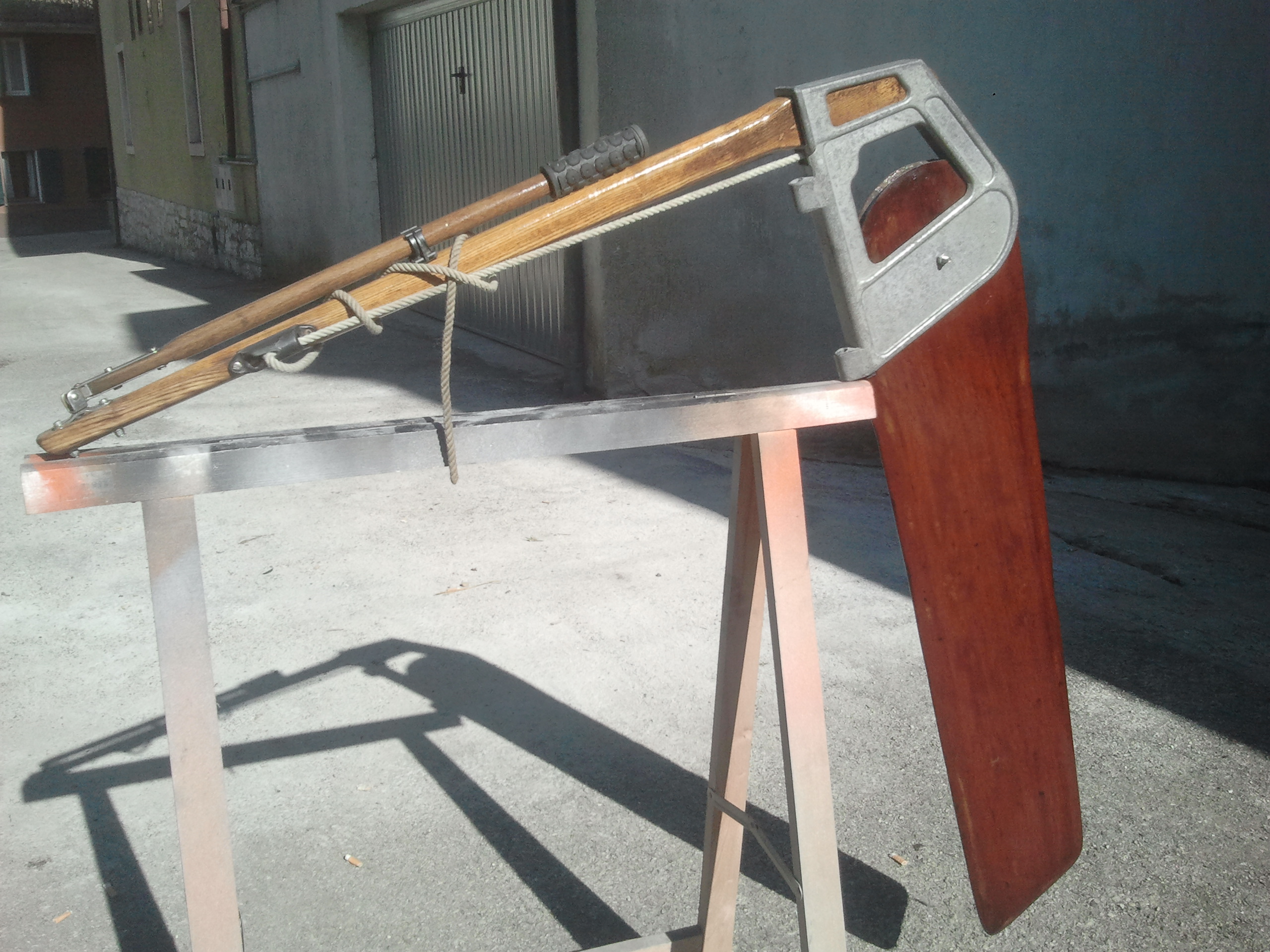

Paddy ,
ho capito quasi tutto di questa barca ma due cose mi stanno qui :
- il piccolo strozzatore vicino alla base dell'albero .... a che serve ?? :roll:
- la barra del timone va inserita a pressione e basta ?? :o ... non c'è una vite una scottina !?
2014-03-19 14.33.48.jpg [ 1.29 MiB | Osservato 1981 volte ]
2014-03-14 17.04.23.jpg [ 1.45 MiB | Osservato 1981 volte ]
MessaggioInviato: 19/03/2014, 18:22
La barra è solo infilata, quando tiri la scotta che abbassa la pala non si può più sfilare, è invece comodo poterla togliere quando arrivi in spiaggia per sfilare il timone dagli agugliotti velocemente, idem per partire dalla spiaggia: infili la pala e poi la barra tenendo la barca al vento/onde.
Il timone va anche legato alla barca perché se scuffi è meglio rimanga in zona ;)
Lo strozzatore è per un prototipo di avvolgifiocco, che non ti ho dato perché funziona da schifo ;) Magari quando ci vediamo lo porto e proviamo a svilupparlo insieme.
Ricordati anche il tappo a poppa, quello dentro ;)
Bel lavoro sono contento

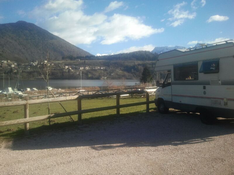

Anche se l'argomento dovrebbe essere : "Zef Arrivato"
ieri ho avuto l'OK per portare al lago lo Zef nel Porto a Secco dei pescatori di Valcanover ....
Posto Bellissimo !
2014-05-26 17.01.55.jpg [ 1.41 MiB | Osservato 1857 volte ]
parcheggio dove ci può stare anche il camper per 8€ al giorno

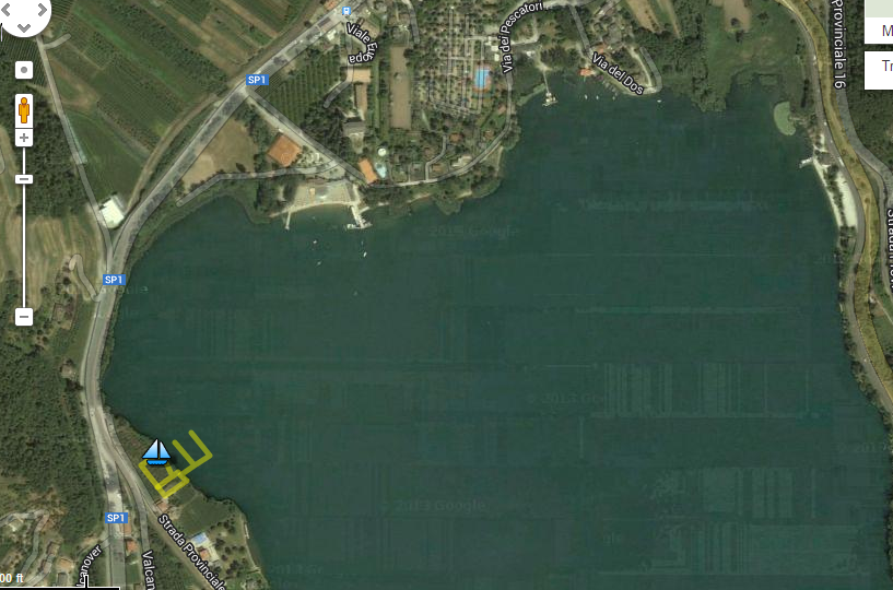

Peccato che su Maps non figura ancora !?
capture-20140527-125048.png [ 755.11 KiB | Osservato 1857 volte ]
