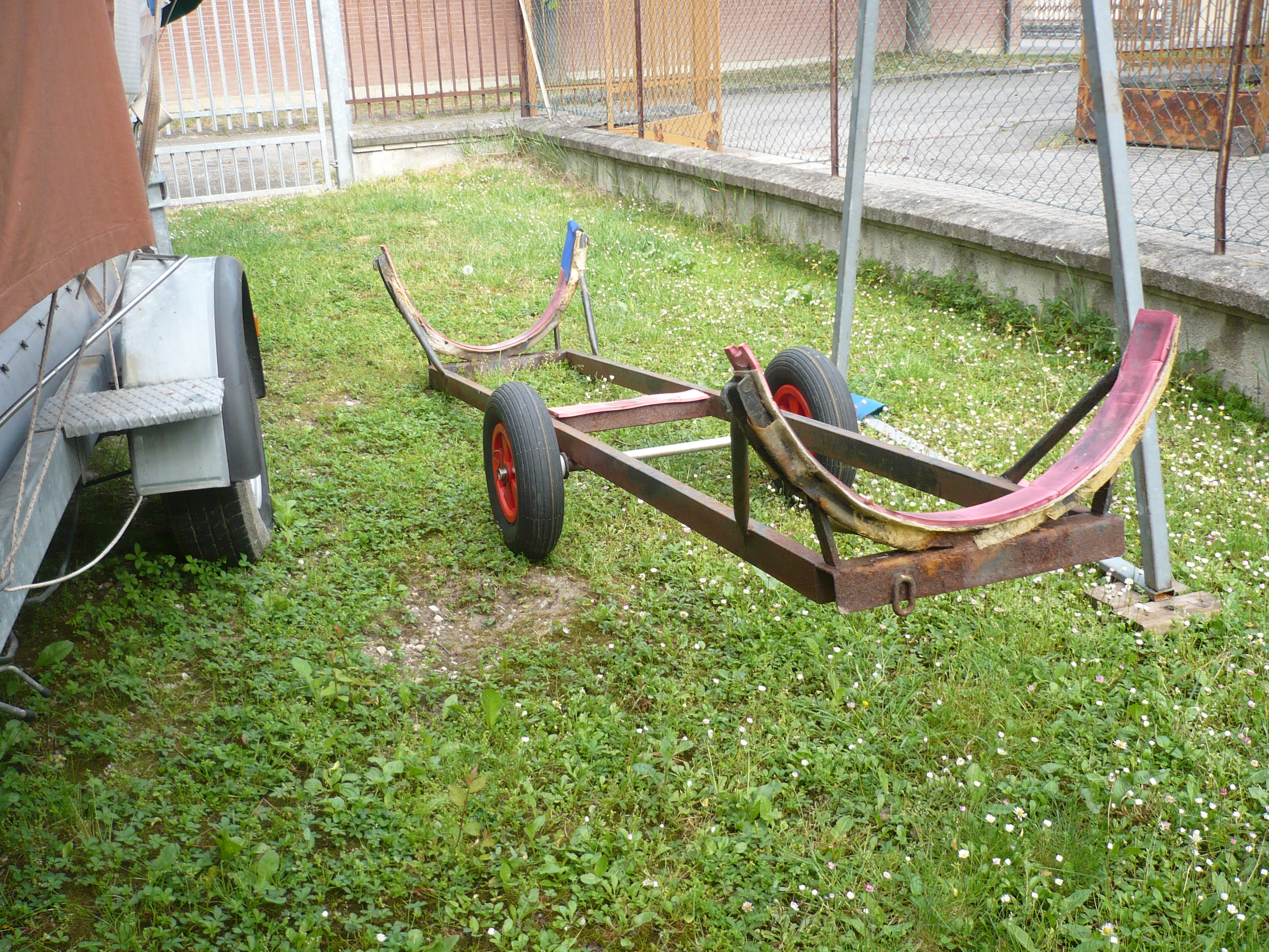

Ivano, sono andato a riguardare i miei appunti, ed i pesi, più volte verificati, sono:
Scafi (i due insieme) 550 Kg;
3 Traverse 65 Kg;
Ponte di poppa 55 + 55 Kg;
Albero 32 Kg;
Derive 20 Kg;
Timoni + barra di collegamento 15 Kg;
Trampolino di prora boh?
Niente di proibitivo; comunque la barca montata ed alberata supera gli 800 Kg.
Per alare, su sabbia compatta o su scivolo, tirandolo con l'auto, usavo i carrelli di alaggio che avevo fatto in officina; in marcia viaggiavano sul carrello stradale e facevano da selle agli scafi. Vedi foto.
Su terreno orizzontale erboso, potevo spostare ogni singolo scafo, a mano e da solo.
Chiaro che tirare la barca montata, su sabbia, in salita, senza qualcosa di adatto sotto gli scafi è impensabile, ed i parabordi forse come dice Paddy non sono adatti.
Comunque due carrelli di alaggio come i miei te li fai con poco, anche in legno. Una volta a secco alzi con un cric e metti sotto delle tappate di legno, per non affossare le ruote.
In finale poi, se ti interessa, il Mattia è ancora in vendita a Dervio, credo, ed i carrelli di alaggio forse te li vendono a parte
