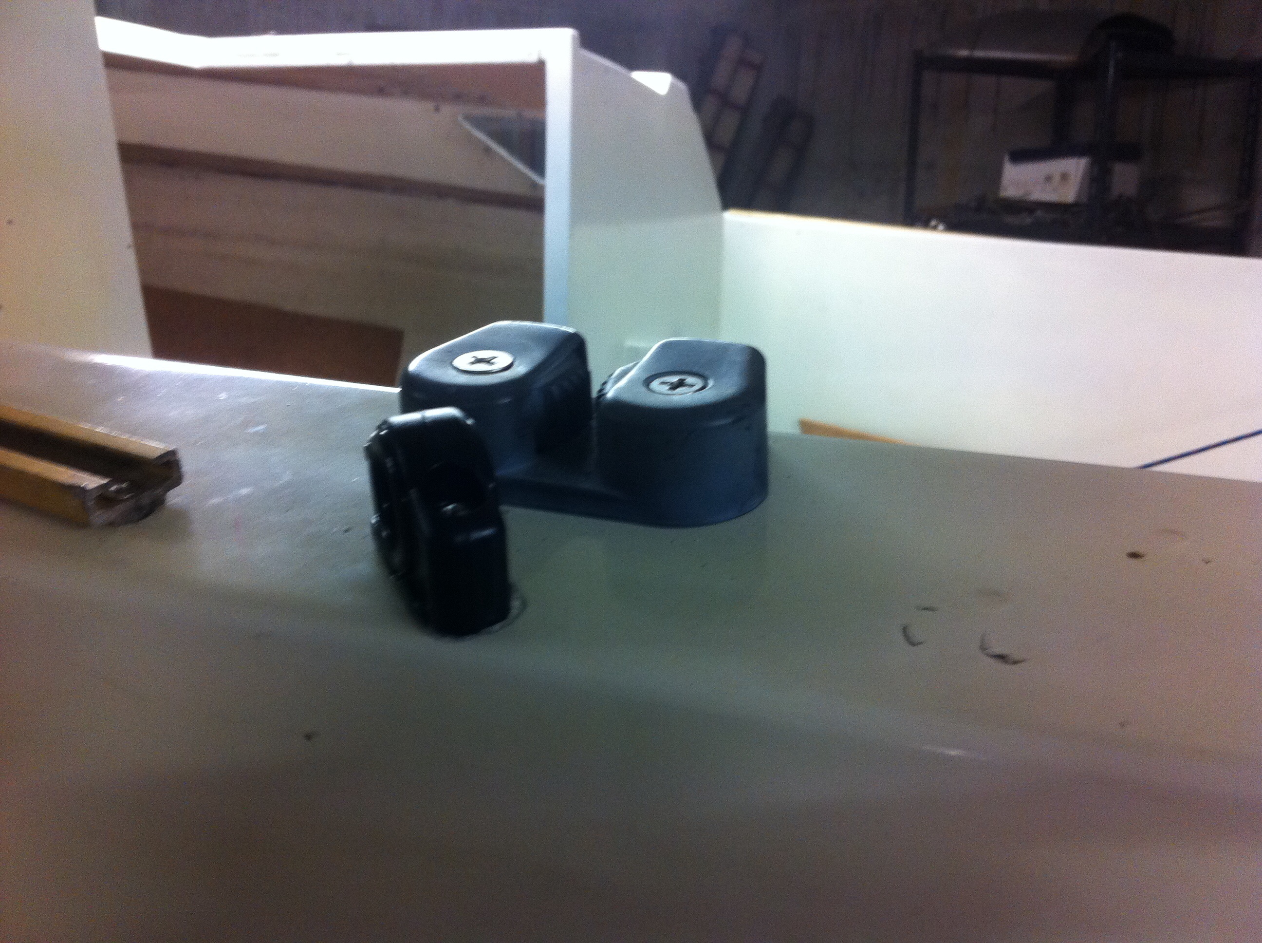

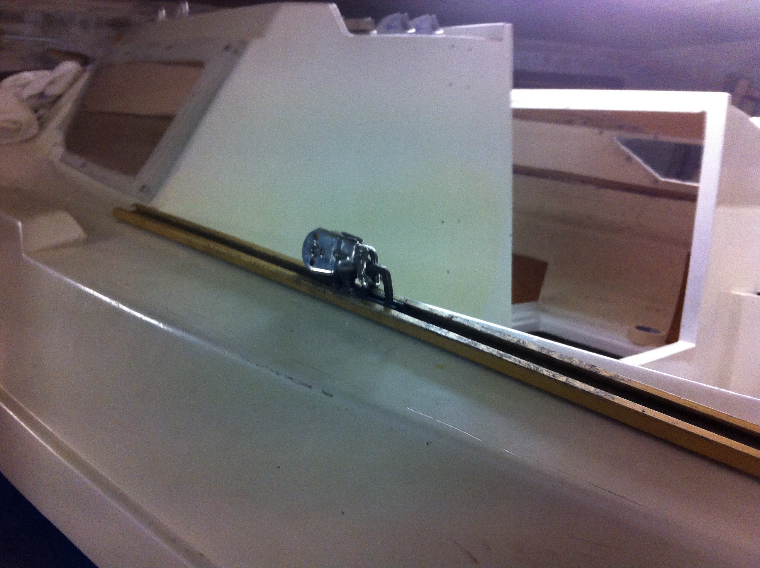

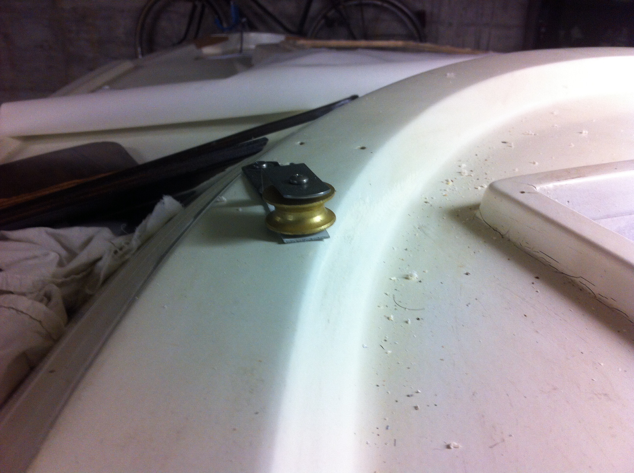

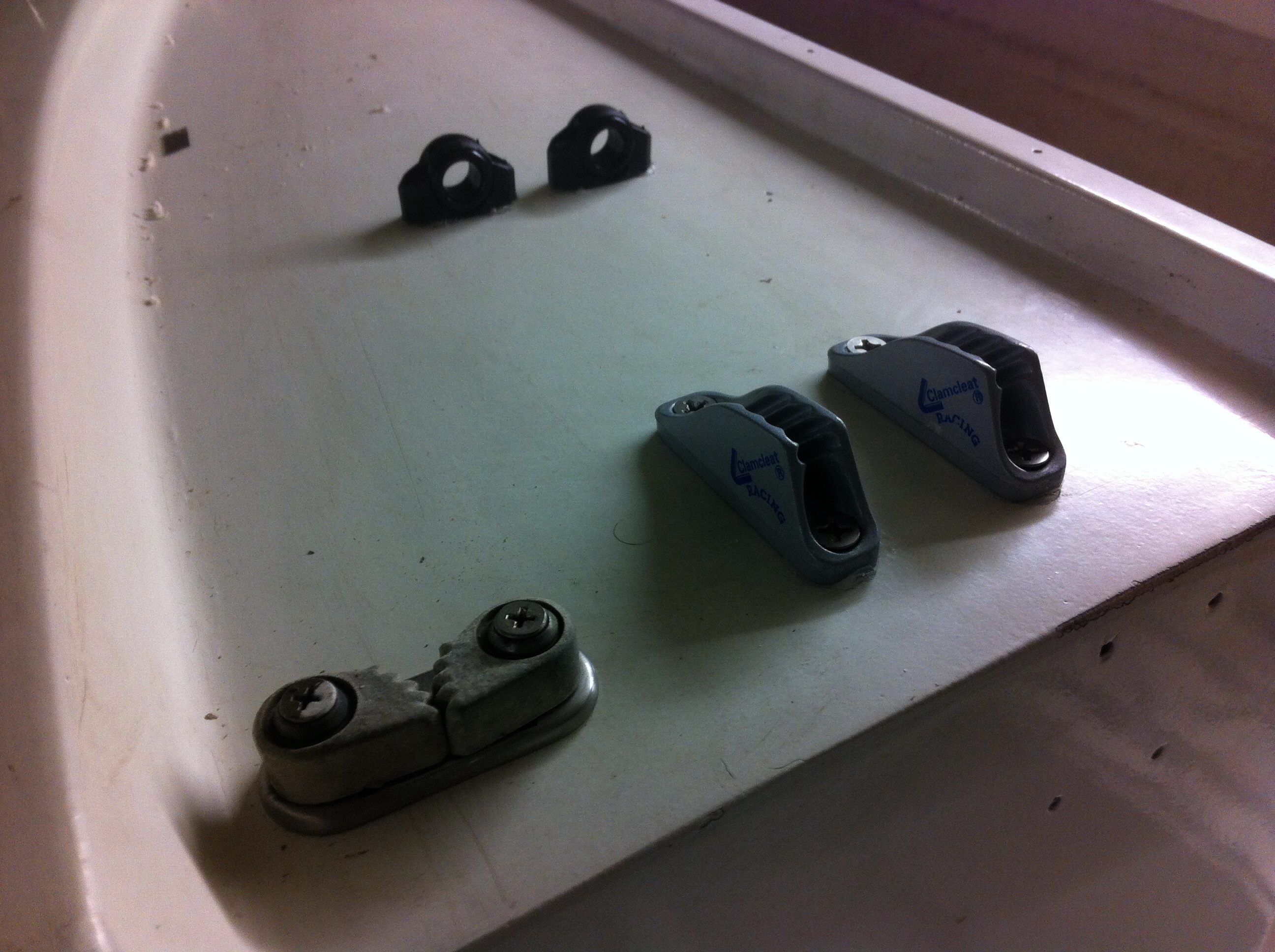

Avanti adagio, ma non troppo. Qualche problema con l'adesivo del rivestimento interno, intanto mi sono portato avanti con la coperta, per fortuna in controluce stiamo ritrovando tutti i fori
image.jpg [ 1.48 MiB | Osservato 3002 volte ]
Rinvio drizze fiocco
Strozzatori fiocco
image.jpg [ 1.62 MiB | Osservato 3002 volte ]
Rotaia fiocco
Commento file: Strozzatori drizze
image.jpg [ 1.44 MiB | Osservato 3002 volte ]
Strozzatori drizze

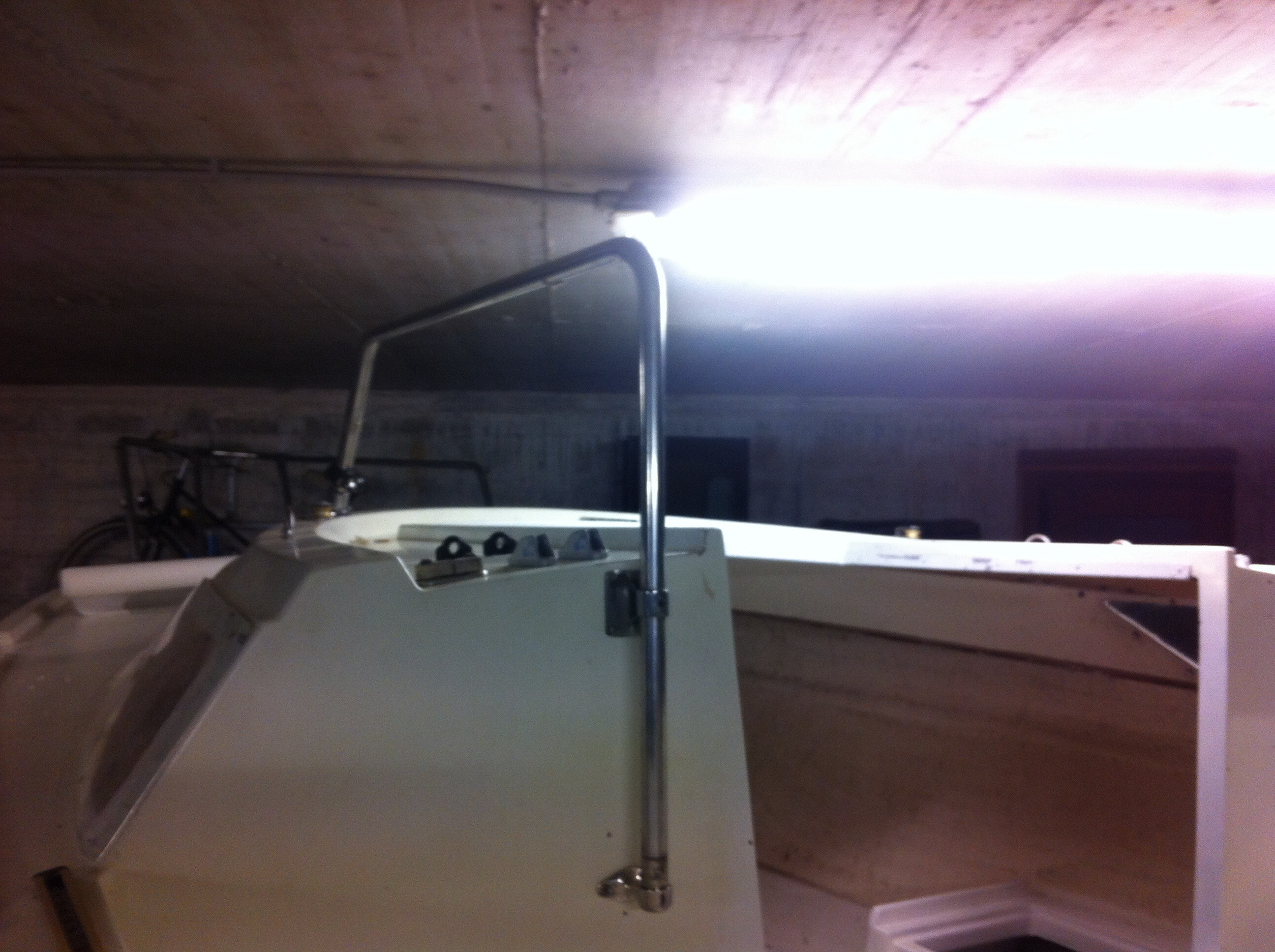

Ieri pulpito. Incredibile come una volta montato ci è sembrata subito una barca.
pulpito.jpg [ 78.42 KiB | Osservato 2963 volte ]

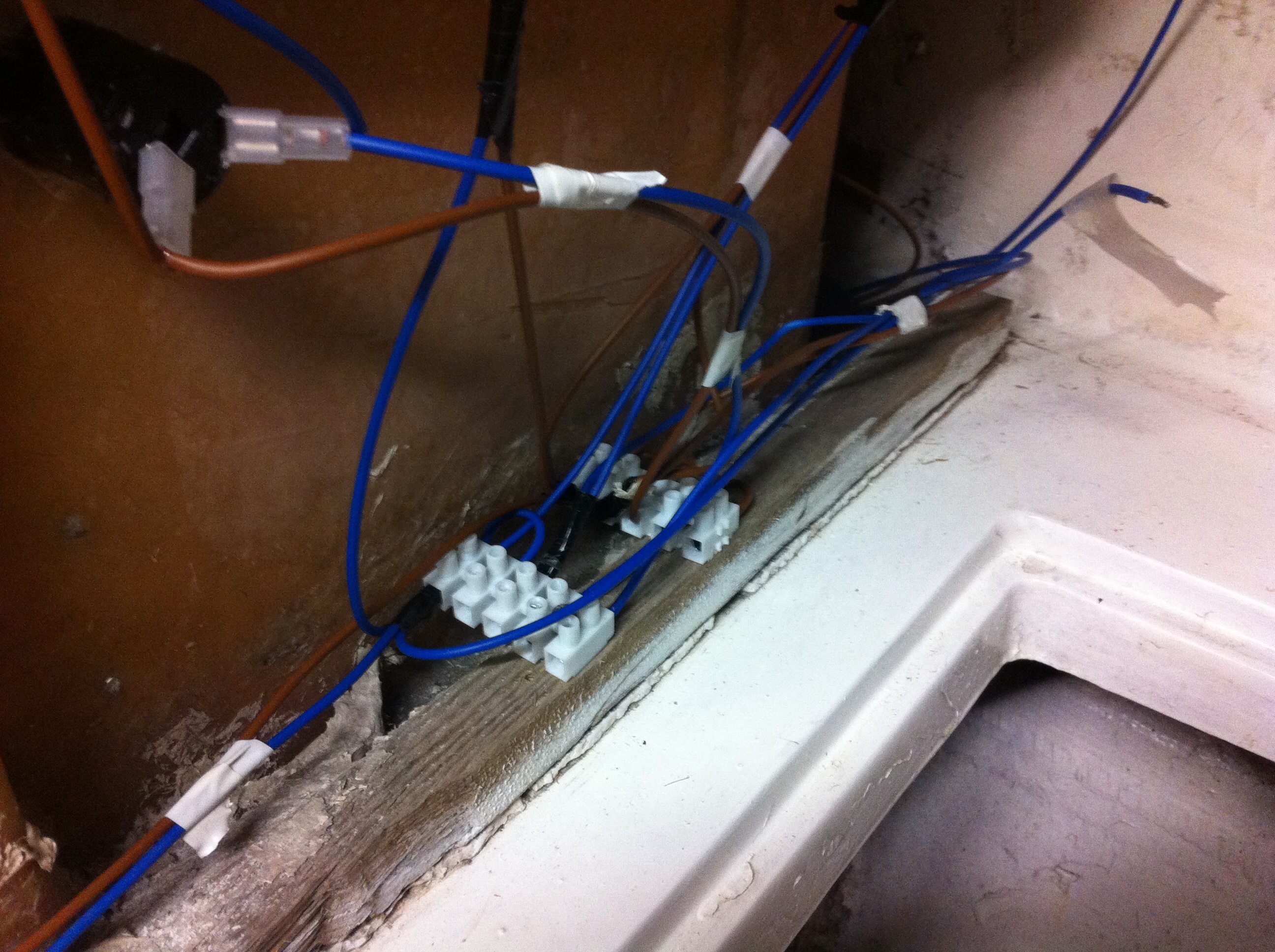

Oggi ho finito di cablare l'impianto elettrico, manca solo il montaggio del pannello e lo faremo solo dopo aver verniciato gli interni.
image.jpg [ 1.26 MiB | Osservato 2943 volte ]

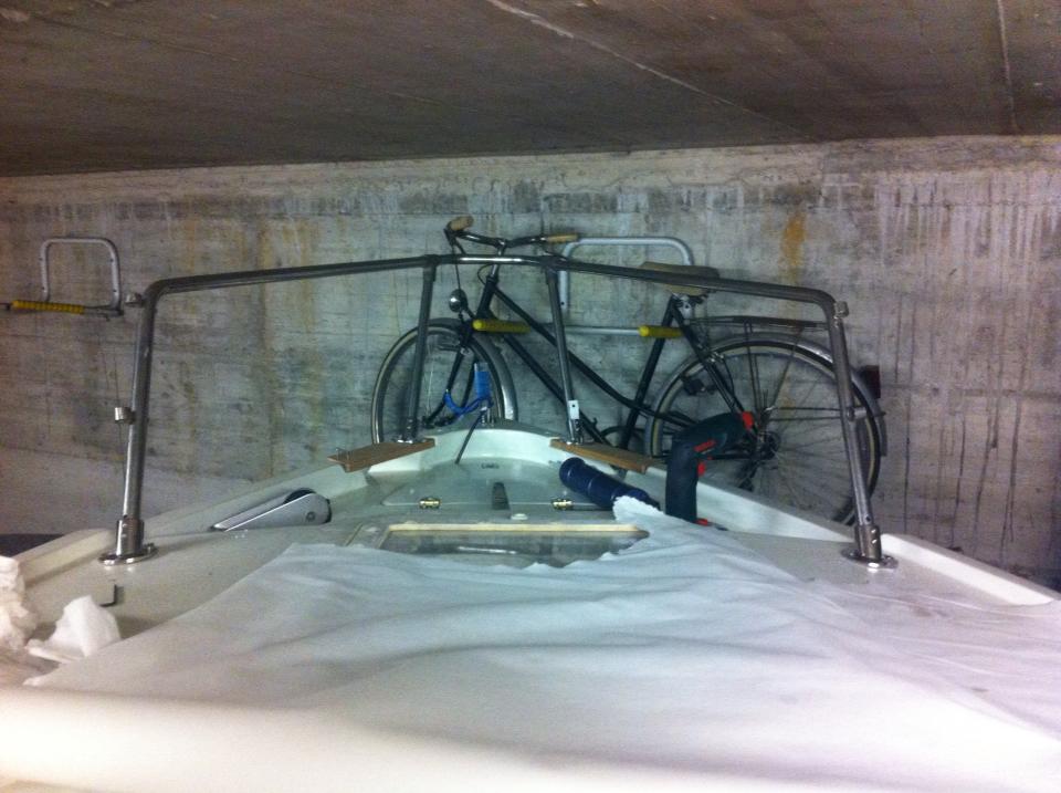

Corrimano sulla tuga, anche se poi dovremo smontarli per uscire dal box
image.jpg [ 1.55 MiB | Osservato 2943 volte ]
L'elettricità non è il mio forte, ma c'è la facciamo andar bene ;)
