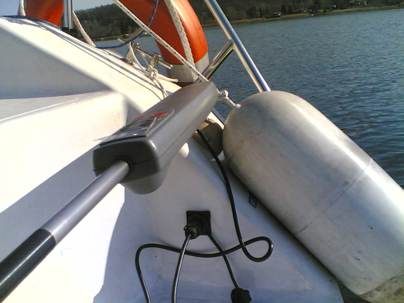

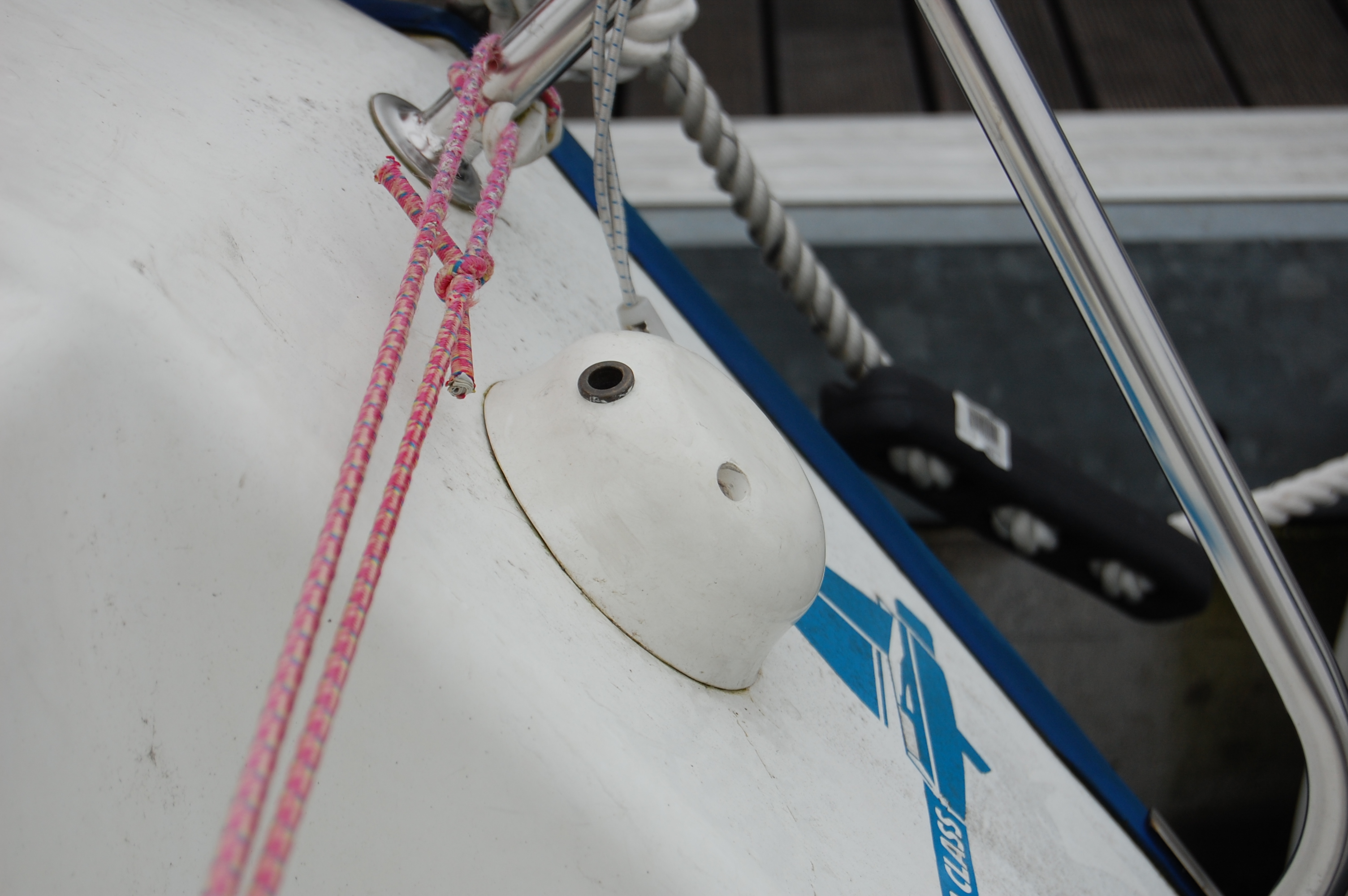

Prolunga se non ricordo male di circa 10 cm,
perno semplice,
staffa per paratia che mi sono costruito perché non esiste per piani inclinati
mammella.JPG [ 1.65 MiB | Osservato 1711 volte ]
attacco timone.JPG [ 1.94 MiB | Osservato 1711 volte ]

1) con il pilota ti danno un pernino semplice e un bicchierino da incasso
2) esiste in 3 o 4 misure e costa come un tondino filettato fatto con ferro proveniente dal Titanic e recuperato da Majorca in apnea
3) ti danno la spina e la femmina con una guarnizione e tappo per quando non usi il pilota

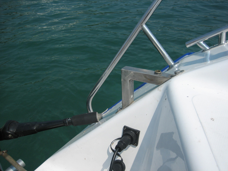

Ergo oltre al pilota hai bisogno della prolunga e di farti il supporto sulla fiancata.
Questo è il supporto di millepiedi, un po' diverso dal mio ;)
pilota_millepiedi2.JPG [ 332.02 KiB | Osservato 1707 volte ]
