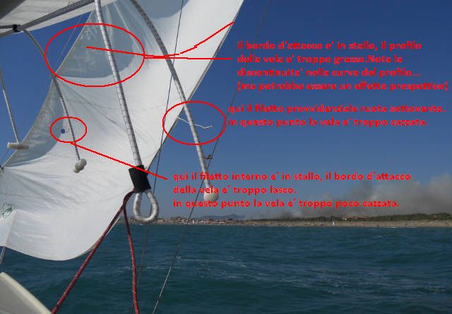

Daino ha scritto:
Cioè siete in grado dalle foto di capire se le regolazioni erano giuste oppure no?!?
qualcosina si puo' capire, si...
Commento file: fiocco
foto2.jpg [ 43.99 KiB | Osservato 2962 volte ]
a parte le pieghe nell'inferitura del fiocco (poca tensione del gratile),
Il profilo del fiocco e' troppo grasso per quel vento..
Il risultato e' che nel bordo d'attacco la vela e' troppo al vento e nel bordo d'uscita e' troppo cazzata..
Lo si vede dal segnavento interno a prua (in stallo evidente) e dal provvidenziale filetto (e' il meolo?) in uscita che invece sfugge sottovento..
Avresti dovuto smagrirlo almeno nella base, cazzando la drizza e spostando indietro il punto scotta per esempio.
Nota come da poppa (dove hai fatto la foto) si vede l'estradosso del fiocco nel bordo d'uscita... significa che li la vela spinge verso indietro... non in avanti... (la spinta e' ortogonale al tessuto)
Col fiocco piu' piatto avresti ridotto fortemente l'attrito di quella vela, portato tutta la vela a spingere (e non solo la parte verso il bordo d'uscita), in definitiva.. aumentato la velocita'...
naturalmente, cosi' eh.... tanto per giocarcela come quando si commentano le partite di calcio come se fossimo tutti campioni capaci di far meglio dei giocatori in campo... salvo poi non esser capaci di toccare un pallone... :lol:

Rileggendo il topic, forse sono stato un po' troppo asettico nell'analisi...
Ne riprendo i punti chiarendo meglio per maggior comprensione...
In realta' Daino.. questa e' la principale sorgente di cattiva regolazione del fiocco della foto...
Le pieghe sono un indicatore cosi' evidente che lo davo per scontato.
Con la drizza lasca il fiocco diventa piu' grasso e viceversa.
[anche se con poco vento ci si potrebbe permettere le pieghe pur di avere un fiocco sufficientemente grasso... ma questo e' un altro discorso..]
Siccome dici che avevi gia' cazzato a ferro la drizza,
in realta' potrebbe anche essere che il gratile del fiocco si sia allungato e quindi tu sia gia' con la drizza a ferro; in tal caso se si riesce si riduce la lunghezza dei grilli sul punto di mura guadagnando quel paio di cm che bastano, in alternativa come ultima spiaggia si fa accorciare il gratile dal velaio.
qui faccio notare che la vela non e' un profilo rigido indeformabile... anzi...
La sua forma dipende per la stragrande parte dalle regolazioni di drizze/scotte/albero
Per cui quando dico il profilo e' troppo grasso, non significa che devi cambiare vela.. significa che devi agire sulle regolazioni di drizza/scotta/albero per renderlo meno grasso..
Ecco qui... ci sono le due cose da guardare sulla vela... quello su cui volevo far riflettere..
come leggere i segnavento...
insomma, le cose su cui investire un po' di cervello...
ma guarda... ancora lei... che coincidenza...
no, in effetti come dicevo prima, la drizza lasca qui e' la sorgente prima dei mali...
solo DOPO aver tesato la drizza, SE dovesse servire..
spinge verso indietro e sopratutto di lato, facendo sbandare la barca..
leggi: dopo aver cazzato la drizza e di conseguenza aver ridotto la catenaria e appiattito il profilo del fiocco...
GOOOOL!!!

Daino ha scritto:
- sono quasi sicuro che la drizza del fiocco non si potesse cazzare ulteriormente, ma non perchè la penna del fiocco arrivava a toccare l'attaco alto dello strallo di prua. Semplicemente il gratile, con prua al vento e scotta del fiocco lasca, andava in totale tensione cazzando la drizza, tanto che vedevo il primo gancio, quello sul punto di mura del fiocco, tirare a bestia, quasi a strappare la vela. Poi però di bolina a scotta del fiocco cazzato, compariva la catenaria. Verificherò il tutto, ma credo che ci sia un problema o della drizza che si allunga (ho già in programma di cambiarla nel fine settimana) oppure della vela deformata, può essere?
che razza di drizza e'? hai messo cima elastica?
scherzi a parte, la drizza che si allunga potrebbe anche essere... ma propendo piu' per la penna dell'albero che si sposta e lasca strallo e gratile...
Puoi fare questa prova:
Se cazzando forte (con barca al vento) il paterazzo riesci a mantenere l'inferitura tesa anche con le vele gonfie, allora la drizza non centra ma e' l'albero che si sposta.
A quel punto controlla la tensione delle sartie alte (prova a dare maggiore tensione..)
