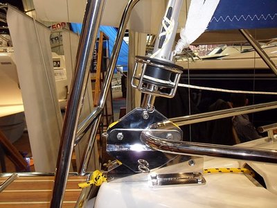

Il sistema che dicevo è sul Maxus 21
Maxus 21 Paranco strallo.jpg [ 84.54 KiB | Osservato 1619 volte ]
con questo sistema, porti il tutto in posizione anche dal pozetto e poi basta che infili la spina di sicurezza.
UNA FIGATA direbbe mio figlio :D :D

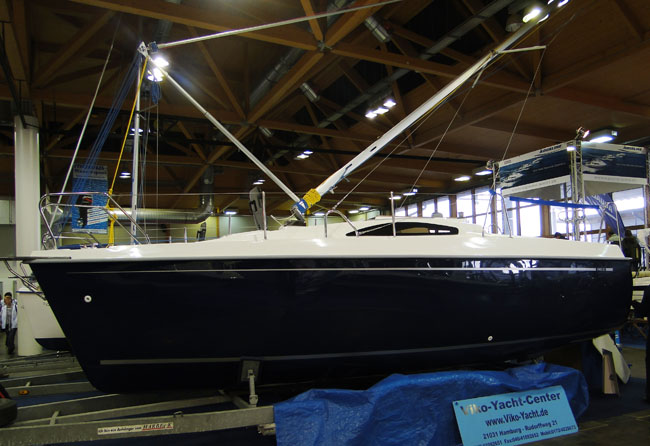

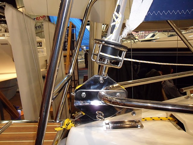

.... probabilmente già lo conoscete questo sistema ufficiale della casa produttrice per il Viko 23, a me non sembra male...
Non si potrebbe acquistare il kit per il 20?
Saluti
viko23_09.jpg [ 95.08 KiB | Osservato 1616 volte ]

Il sistema che propone nikola c'è anche per il 20, sfrutta un foro già presente nella parte bassa dell'albero, mi lascia però perplesso per la libertà laterale, forse con due venti che lo trattengono. Comunque facilissimo da realizzare.
