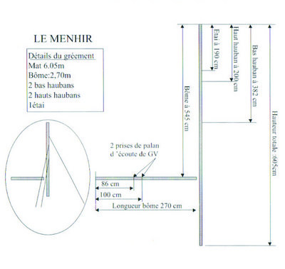

MessaggioInviato: 09/02/2011, 10:25
Messaggi: 290
Ti allego il disegno, spiegazioni e soluzione sull'mp privato.
Jacht Lanaverre Menhir takielunek.jpg [ 142.47 KiB | Osservato 2254 volte ]
 Oggetto del messaggio: Re: Nuova Randa
MessaggioInviato: 09/02/2011, 18:25
Messaggi: 156
Località: Trezzo
Uff!! .... non si vede il disegno!! :cry:
