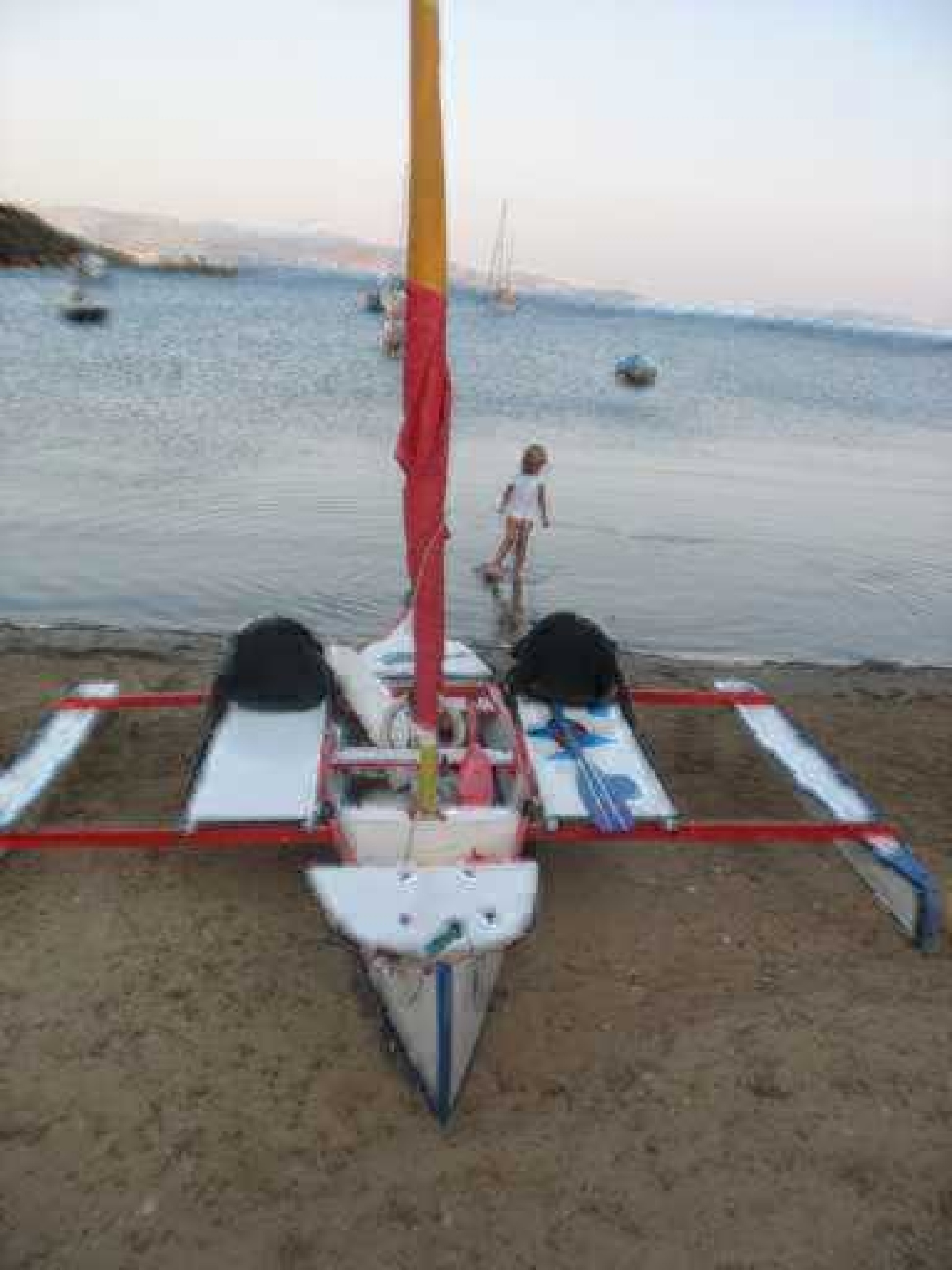

effettivamente barche ce ne sono. Ero innamorato degli ibridi della Hobbie: vela pagaia e pedali. Il massimo per un solitario senza pretese e con massima capacità di adattamento. Il problema è sempre e solo uno soltanto. costano un fottio.
Io ho la mia Waka.
Imitazione triste dei kayak a vela autocostruita, però se vuoi te la cedo volentieri. Dimenticati di cavalcare surf in planata, però si muove e costa...zero. anche se in realtà è costruita e pensata per due.
- Andiamo
- Dove?
- Non importa dove, l'importante è andare
j. keriouak
io ci ho messo sei anni per trovare una compagna che mi seguisse. Se aspetti qualcuno per partire non partirai mai, ma se parti, può darsi che qualcuno lo trovi
