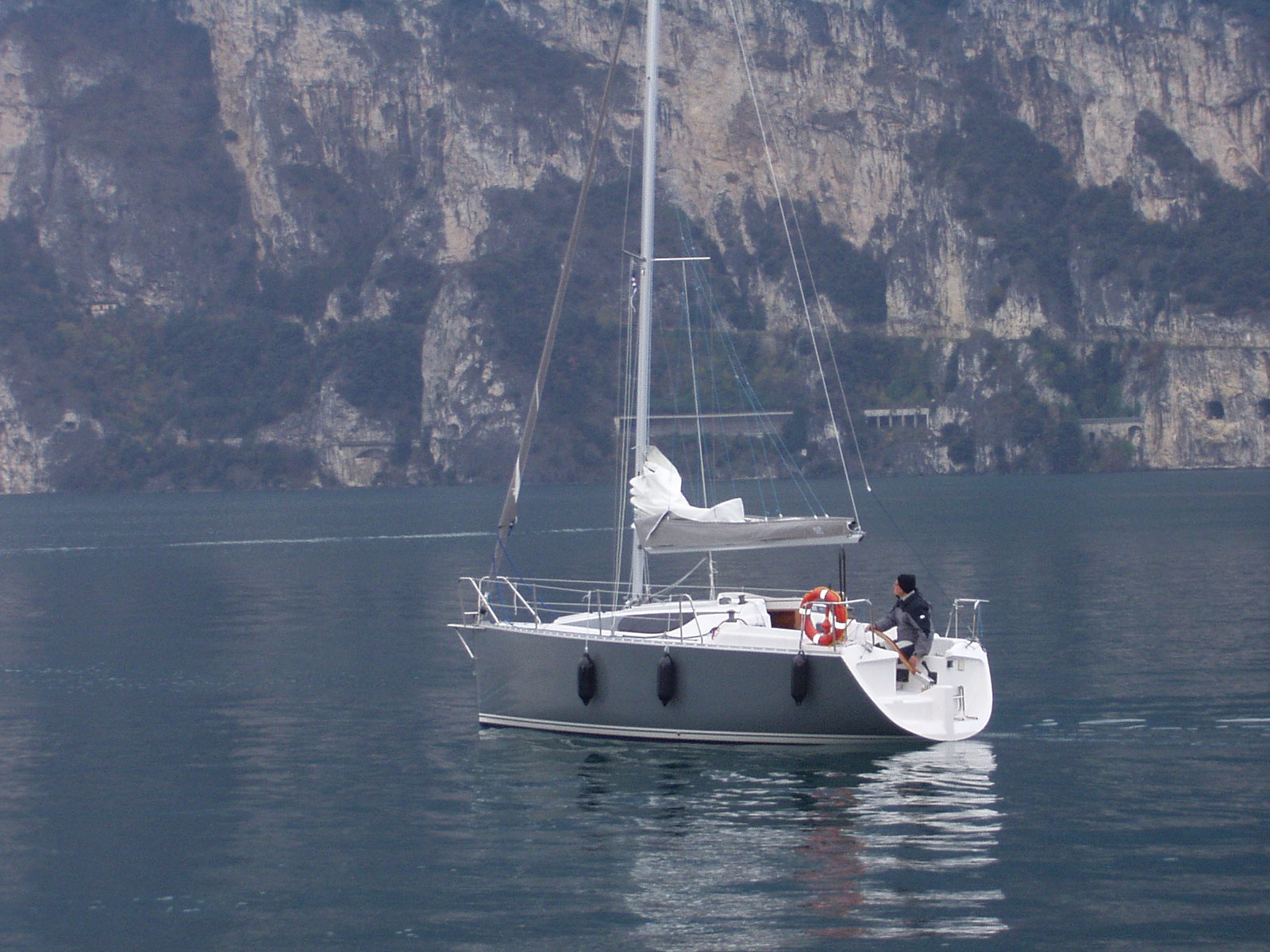

Cita:
non hai dei bozzelli sulle crocette??
Il mio lazy bag ha lo stesso sistema di fissaggio del disegno. Come ho scritto credo che è fissato troppo in alto sull'albero. Sabato prossimo provo a rimediare.
P1010080.JPG [ 388.1 KiB | Osservato 904 volte ]
 Oggetto del messaggio: Re: Oggi al lago
MessaggioInviato: 23/11/2010, 9:51
Secondo me il lazy non è mai fissato troppo in alto, più lo è meglio raccoglie la randa, in salita ovviamente ha più possibilità di impigliarsi, ma ne vale la pena.
Potresti rinviarlo in pozzetto e mettere un elastico per richiamare le cime più a poppa così che lascando si riduca l'impiccio.
MessaggioInviato: 23/11/2010, 11:11
Messaggi: 156
Località: Trezzo
la penso come paddy. In effetti non ho capito quale é il vero problema. Nel disegno ci sono due pulegge ma sono sull àlbero. Averle nelle crocette, ti permette di allargare l`apertura e avere meno impicci
Ozzert.
MessaggioInviato: 23/11/2010, 15:53
Pulegge in alto per i lazy, magari sulle crocette: occhio a lascarle vicino all'attacco con l'albero altrimenti quando la vela è al traverso quella sopravvento può tendersi e fare come una spece di amantiglio in tensione. Il motivo del loro fissaggio sull'albero è giustificato dalla vicinanza alla rotaia di infieritura che è tutt'uno della cerniera di rotazione di tutte le parti. Se poi tirano spostano la crocetta veso il basso diminuendone l'efficacia.
P.S. sulla mia barca non le ho messe, basta un pò di pratica e delle fettucce ( di quelle simili alle legature dei vecchi salvagenti) a portata di mano per ammainare e legare la randa.
