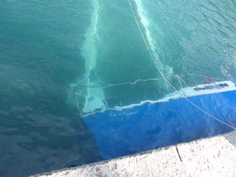

la barca e' proprio Blu di Jamaica, uno stag 18 ( la cui riserva di galleggiamento ha fatto il suo lavoro.. )
Commento file: blu di Jamaica
FxUI010710Y7O71E.jpg [ 81.96 KiB | Osservato 4869 volte ]
e' un affezionato partecipatore alla barcolana...
Non so come ha fatto a rovesciarsi... ma e' evidente che la deriva e' rientrata..
quello che dicevo sul sistema di blocco della deriva... che secondo me appena si superano i 90 gradi la deriva rientra e buonanotte ai sognatori...
.. e non sono state di certo le onde... la bora non fa onda a trieste... non ha spazio per montare..
al massimo mezzo metro... e un'onda di mezzo metro non puo' far ribaltare lo stag...
( lo potrebbe fare un'onda da 2m generata da qualche cretino a motore nelle immediate vicinanze... )
il vento si...
nel golfo di TS la bora arriva dall'altipiano e "cade" giu'... il vento non arriva orizzontale.. arriva dall'alto... quindi quando la barca sbanda per il vento .. .la vela non scarica.. anzi... fa piu' presa... e si viene abbattuti giu' come missili...
aggiungici la centrifuga per la violenta straorzata... e la barca arriva ai fatidici 91 gradi... la deriva ( che a questo punto e' bel che fuori dall'acqua ) rientra... ed e' finita...
bisogna trovare un sistema per bloccare la deriva abbassata...
Bisogna verificare se la deriva dello stag18 è zavorrata se non lo è che rientri o meno poco cambia.
il vento si...
e in effetti Trieste è forse l'unico caso in cui è il vento e solo il vento a rovesciarti.
A mio parere aveva troppa tela.

Cita:
Guru.....sei sicuro che oltre i 90° la deriva si chiude??
Ma la deriva non è attaccata a una vita senza fine che la fa scorrere su e giu??
Dovrebbe essere bloccata, altrimenti uscirebbe sempre, quando giri un po di più che succede ti cade la deriva?? :shock:
