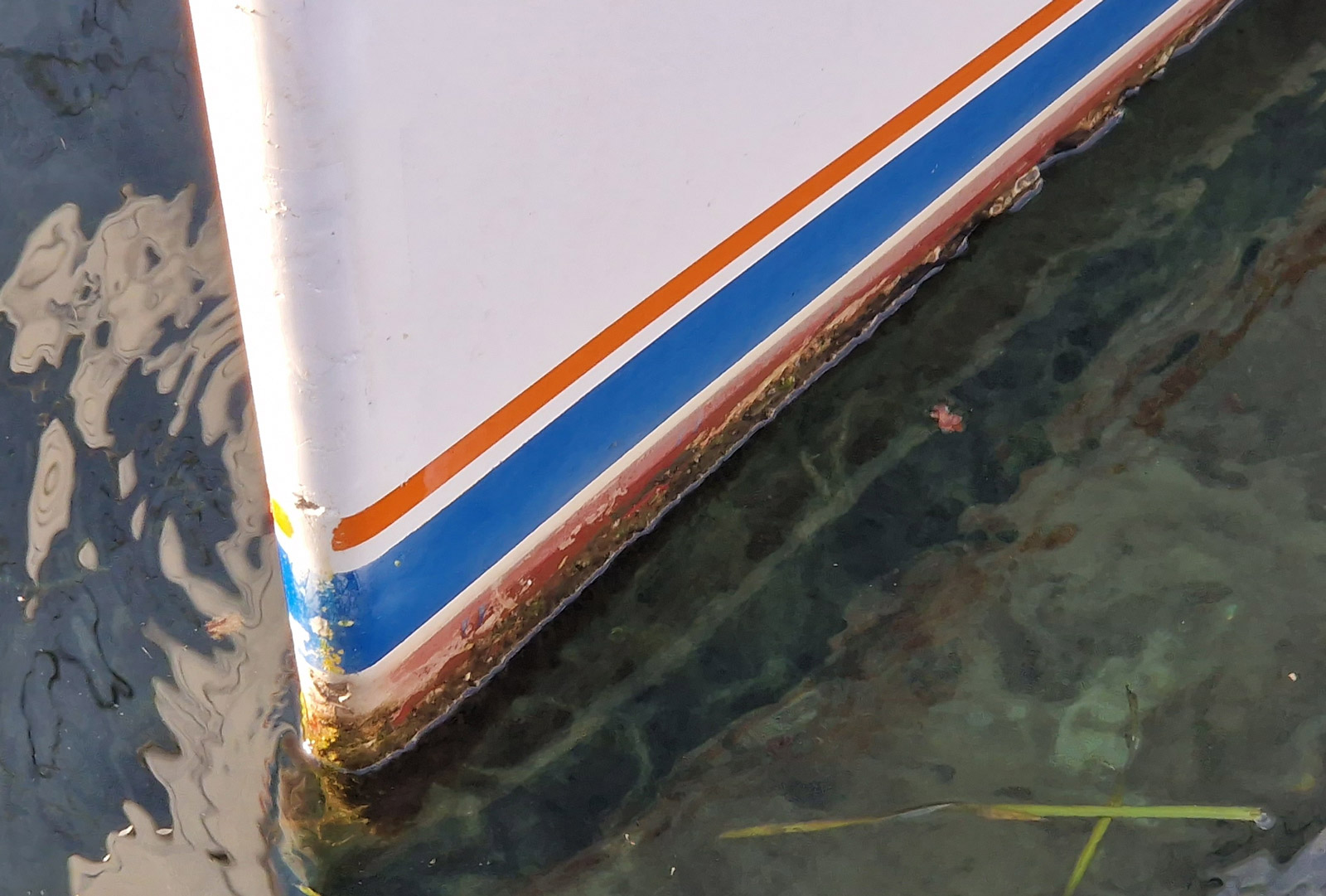

La carena "dovrebbe" essere ok, adesso è lì ferma da 4 anni e ci sarà la jungla sotto.

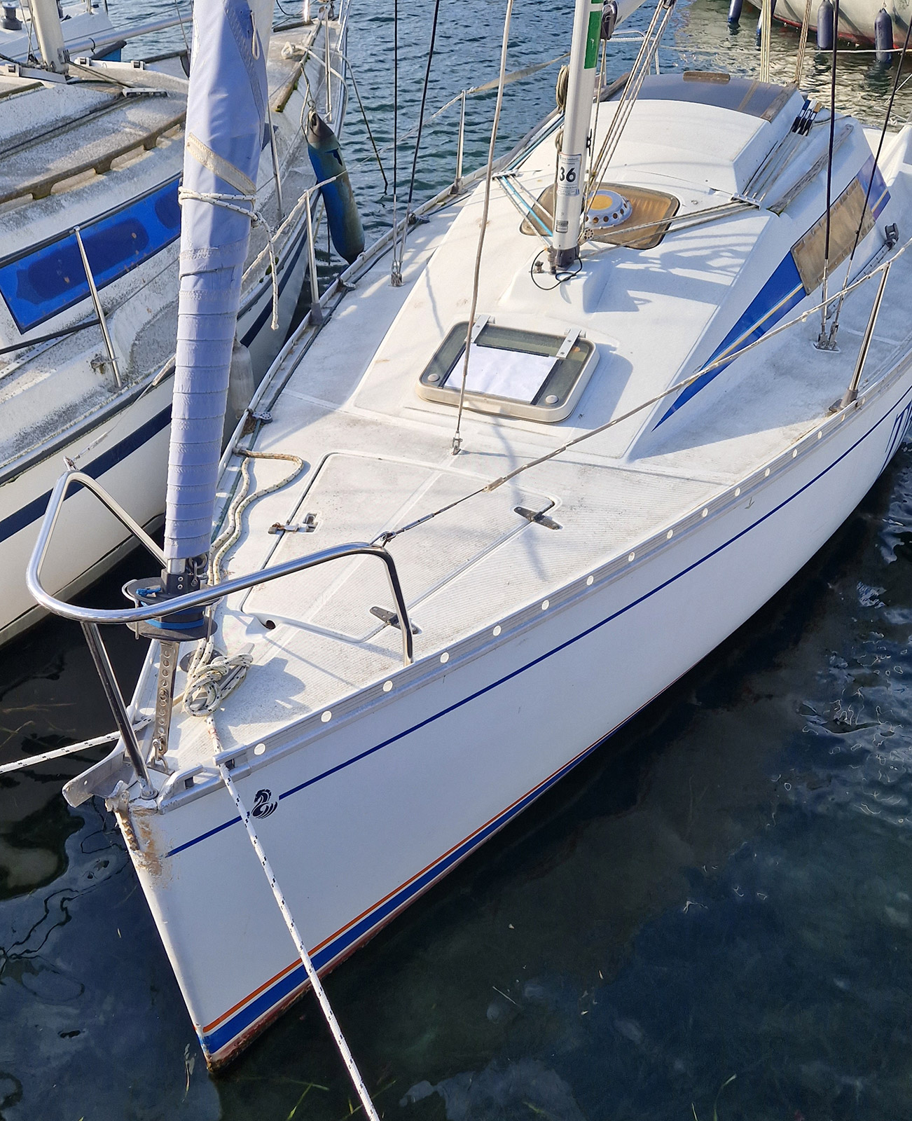

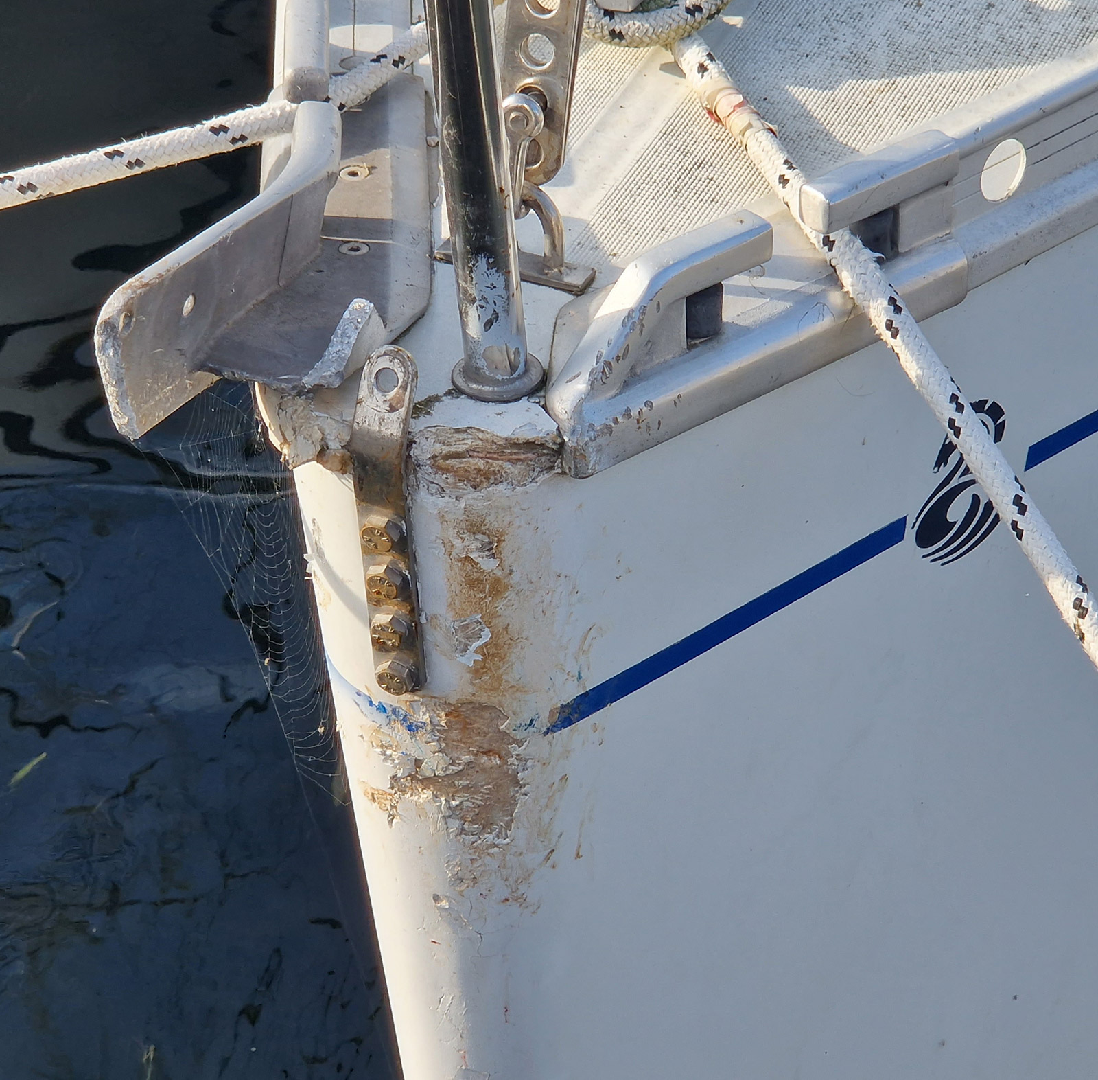

Partiamo già male, qui ha mollato una cima d'ormeggio e la prua è arrivata in banchina :?

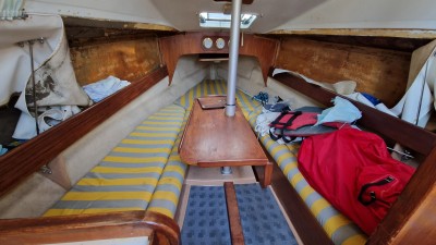

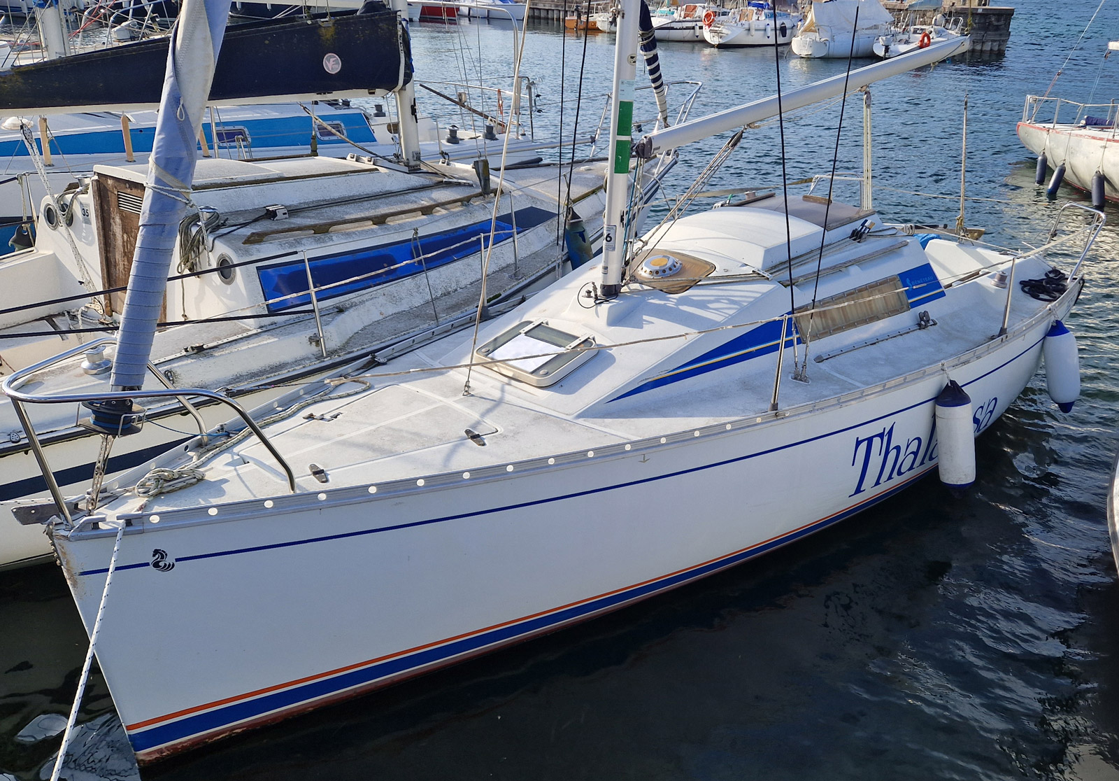

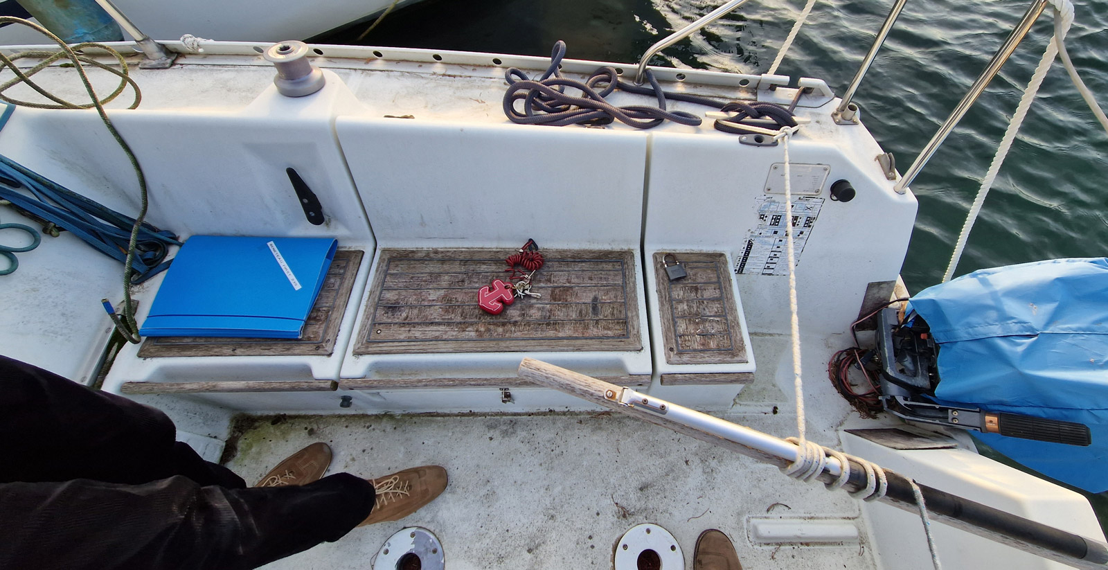

Dimenticavo, la barca è del 1989, abbiamo tutta la documentazione, compresi i vari passaggi di proprietà.
Prima del Covid veniva alata ogni 2 anni, ed era molto più curata di così.
Strutturalmente pare che sia tutto a posto, cricche sullo scafo non ne abbiamo viste.

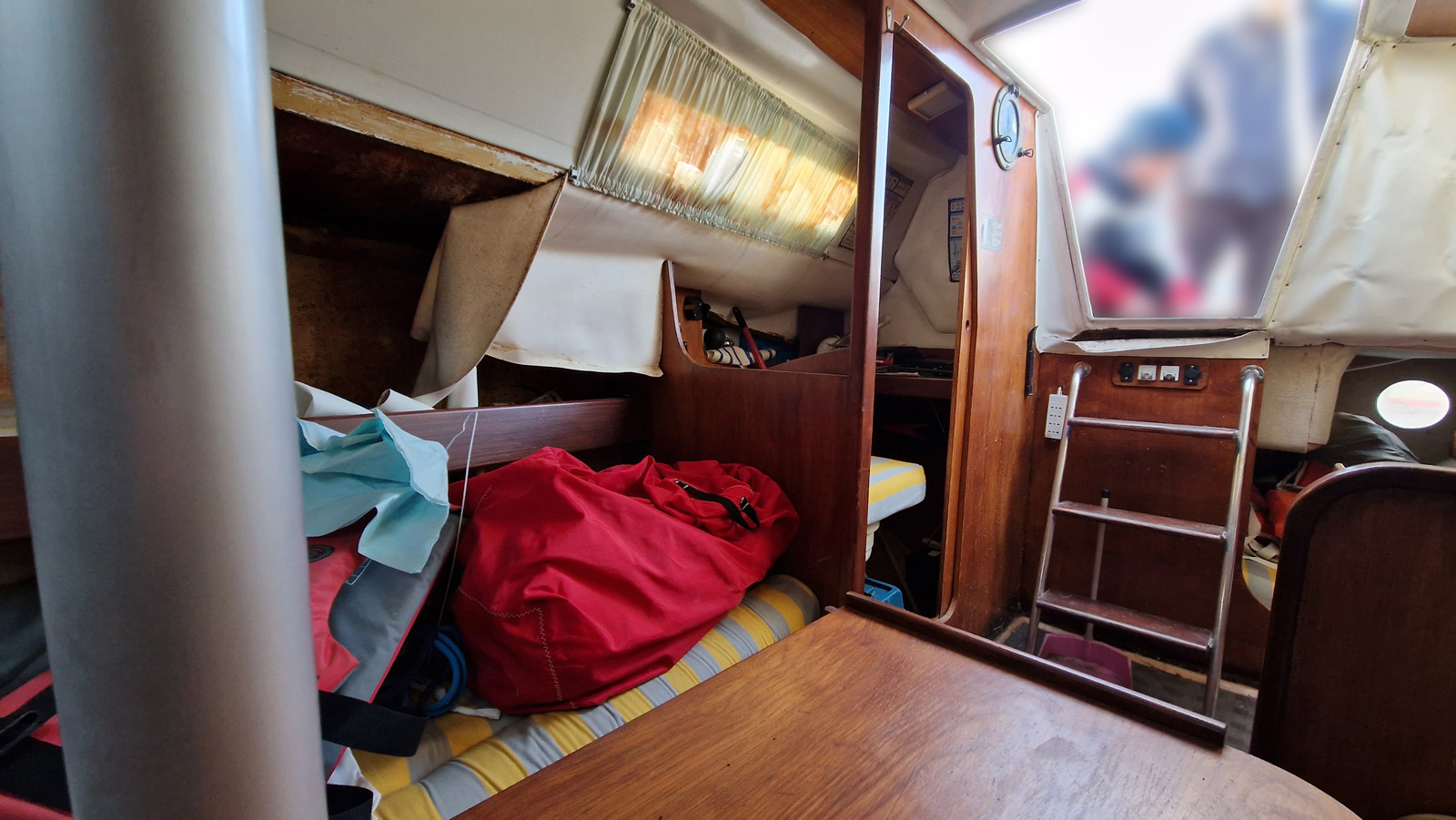

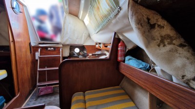

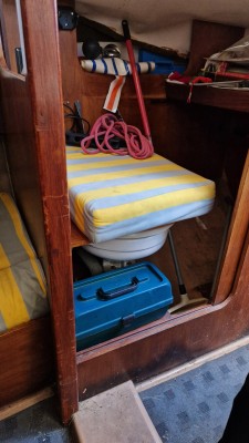

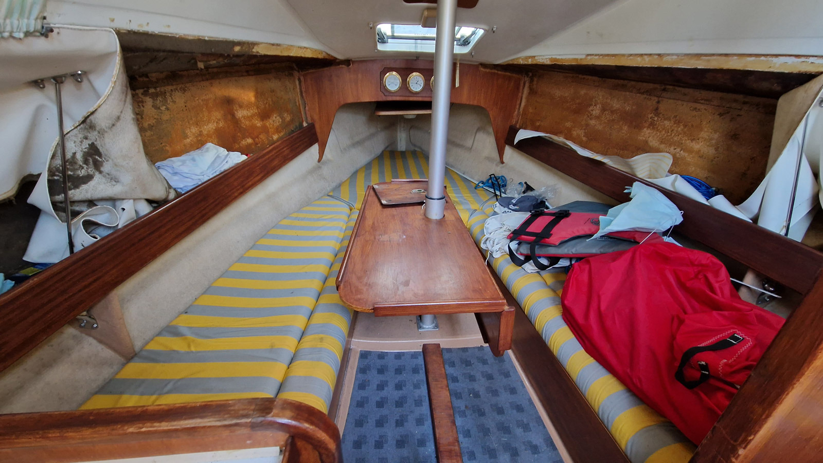

I legni degli interni sono belli, probabilmente ad un certo punto negli ultimi 30 anni è entrata un po' di acqua dal tambuccio, si vedono la base della cucina e del cesso più scure, ma adesso dentro è tutto asciutto.

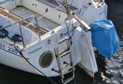

Questa la mia lista provvisoria dei lavori:
    - Sistemare la prua: 1500€
    - Carena e trattamento anti osmosi: 2000 €

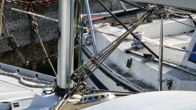

    - Drizze, scotte, stopper, attrezzatura di coperta varia: 1500 € (i winch sono a posto)

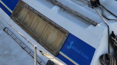

    - Plexiglas da cambiare, panche pozzetto finite, draglie, candelieri che ballano...: 1000/1500 €
    - Sartie...?
    - Il motore è appena stato revisionato, lo diamo per buono?
    - Genoa: 1000 € (la randa è stata rifatta da poco)
Gli interni:
    - Si sta staccando il rivestimento, abbastanza normale...: 500 € ?
    - Impianto elettrico da rifare, batterie, etc...: 500 €
    - Cuscineria, sembra buona, rifare i rivestimenti (mamma): 200€
    - Varie ed eventuali: 1000 €
Una volta sistemata è uno spettacolo, bisogna solo capire se il gioco vale la candela.....
Che mi dite?

Certo c'è da lavorare, i legni fradici mi danno molto da pensare e potrebbero essere un grosso problema.

Che se non ha fatto osmosi in più di 30 anni... il trattamento anti osmosi te lo puoi risparmiare perchè non serve.
l'osmosi parte solo se ci sono parti di resina non catalizzate da attaccare.. altrimenti no..
se non è partita in più di 30 anni... qualcosa vorrà pur dire.

A mio modo di vedere la lista dei lavori è più o meno corretta, antiosmosi concordo che al momento non la farei, secondo me sei stato un po' basso con la stima degli imprevisti, inevitabilmente ci saranno.
Certo il tema legni interni va visto bene perchè se è entrata acqua potrebbe aver fatto parecchi danni.
