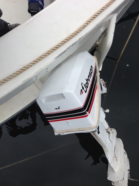

Motore johnson 6 cv 2 tempi
Ex motore del Viko di Lorenzo (grazie) che finalmente ora è operativo dopo mille vicende:
1 step: cambio la girante (in realtà era buona e nn serviva cambiarla)
2 step: nel rimontaggio spanno un bullone (e Lorenzo me lo aveva detto che erano in pollici!! mannaccia!)
3 step: con il fabbro limo via la testa spannata e sostituisco (ovviamente rifiletto)
4 step: monto il motore sul barchino
5 step: non scarica acqua!!! Spengo subito.
6 step: porto il motore da un arzillo pensionato molto esperto che mi sistema tutto (girante a cui era uscito il pernino, strozza lo scarico, cambio candele e tolgo il piccolo alternatore xchè troppo vicino al carburatore, pulisce il tubo del raffreddamento)
7 step: rimonto sul barchino e VA ALLA PERFEZIONE. Si accende al primo colpo e come ogni due tempi fa rumore e fuma... ma va dio!!
Sono soddisfattissimo, ma la prossima volta compro un 4t nuovo :D
