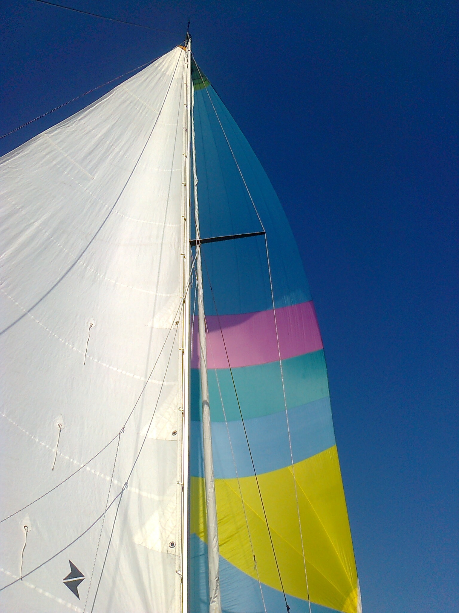

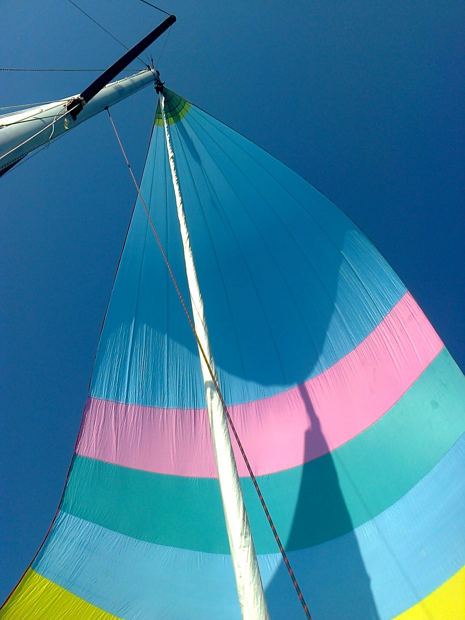

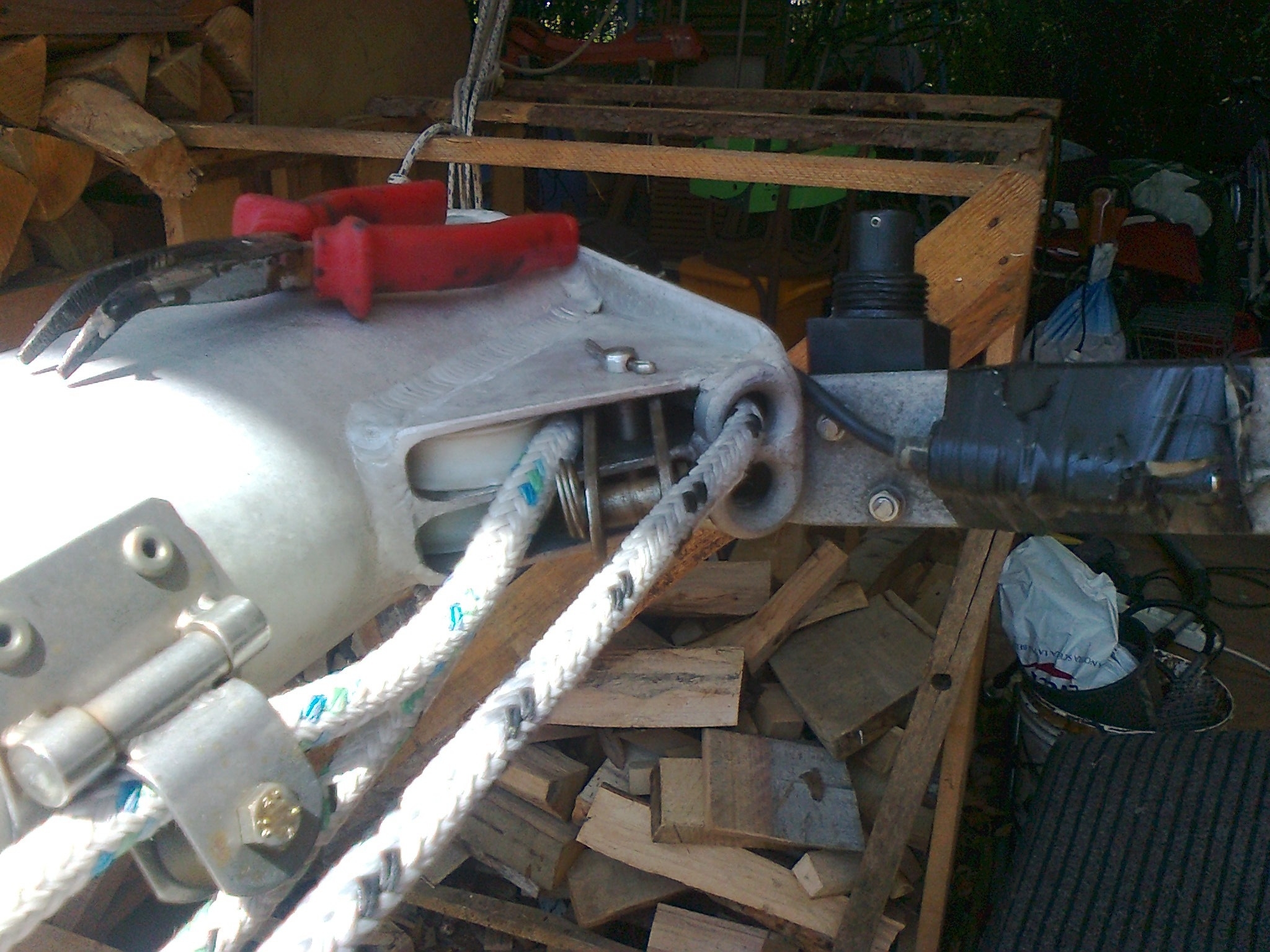

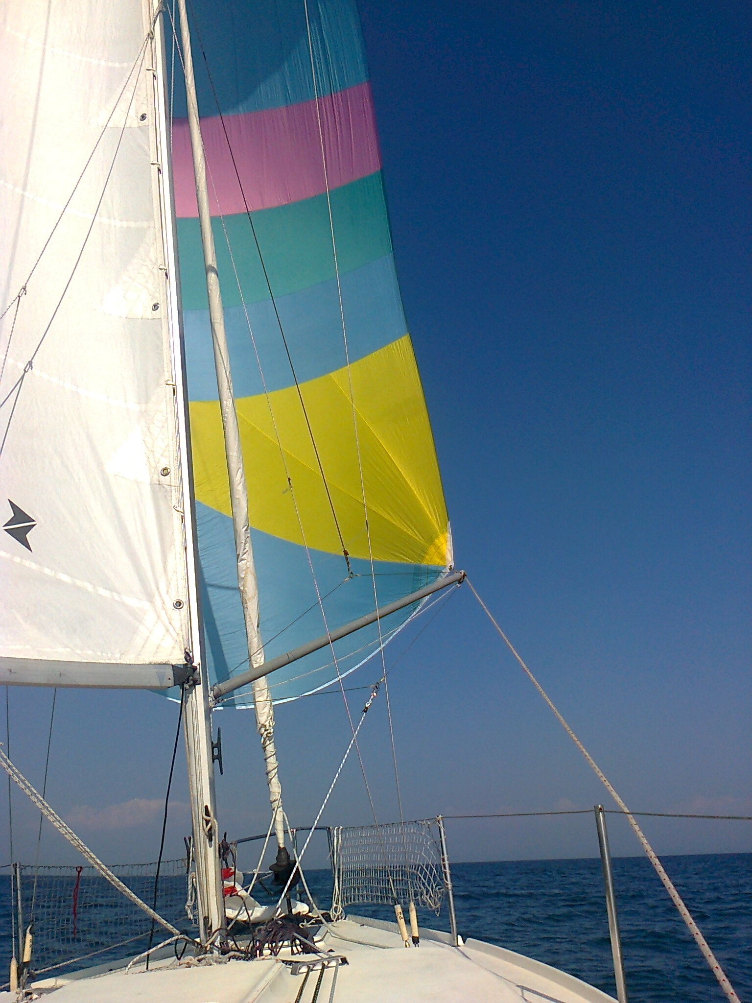

Oltre a comunicarvi la mia intuibile soddisfazione nel festeggiare il mio compleanno in questo modo, volevo chiedere a chi ha più esperienza di me, quale drizza è meglio usare per spin o jennaker. Spero si veda la foto della mia testa d'albero verso prua. Usando la drizza bianca e nera questa si era inceppata in TA e alla fine non ne voleva sapere di scendere.

Complimenti, anche se non mi pare sia la prima volta visto come è ben regolato ;) Avrei solo mollato un pochino il basso perché a me non piace così cazzato e se hai una trozza più in alto sposterei il tangone, se con così poco vento è già così alto quando rinfresca diventa un casino.
Ricordati sempre le 2 regole fondamentali:
- bugne alla stessa altezza
- tangone in asse con il boma
il resto viene da se. O quasi ;)
La drizza che usi è quella giusta, probabilmente si è incastrata perché prima della gassa sul moschettone manca la battuta: una pallina che impedisce al nodo di infilarsi nel foro. Oppure dentro all'albero le carrucole sono rovinate, ma comunque è quella giusta, l'altra è chiaramente del genoa.

Per la verità per questa mia "prima" avevo preso le mie cautele. Ero in compagnia del mio vicino di barca, un vecchio lupo di mare e regate che si era gentilmente prestato. Le regolazioni sono state tutte sue. La trozza più alta non ce l'ho.
Ma se le drizze spin sono quelle 2 (1) più verso prua, le altre 2 sono entrambe per il genova ? A che cosa serve quel bozzello poco più in basso della TA ? :oops:
Il gps segnava una v costantemente sopra i 6 nodi :D

[Pignolo mode on]
nella terza foto il mostravento indica l'apparente quasi in poppa piena, mentre l'ombra della randa e soprattutto la posizione del carica alto del tangone indicano che lo spi è troppo strallato, in questa andatura la randa andrebbe tutta aperta e il tangone di conseguenza quadrato quanto più possibile
[pignolo mode off]

Si le due in alto sono per lo spi e le due poco sotto per il genoa, il bozzello più in basso serve a creare un leggero angolo fra la drizza genoa e lo strallo altrimenti con l'avvolgifiocco la drizza si attorciglierebbe sullo strallo quando avvolgi (ma quante ne so! :lol: )
Non puoi usare le drizze genoa per lo spi. Si capisce che ti prudono le mani ;)
Con la vela completamente sottovento la drizza striscerebbe sui fianchi dell'albero rovinandosi.

ecco temo di aver sbagliato drizza per l'avvolgifiocco, ora mi ricordo e capisco perchè si inceppa, a questo serviva il bozzello :D

Per mettere quella pallina (quale?foto?) di cui mi parlavi devo sfilare la drizza e salire in TA ?
La drizza spin finisce con una piombatura molto ben fatta su un grillo con perno a scatto/incastro
 Oggetto del messaggio: Re: prima issata di spin
MessaggioInviato: 23/08/2012, 9:33
La pallina deve stare subito dopo l'impiombatura!!
Dunque o tagli metti la pallina e rifai impiombatura....o metti testimone, sfili tutta la drizza, metti la pallina e rimetti la drizza....
