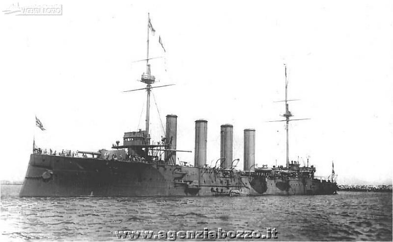

sara che a me la prua sommersa mi ricorda gli incrociatori della prima guerra mondiale...
ma nonmisembra una cosa molto intelligente per una piccola barca dove le strutture che assorbono
certi colpi sono decisamente inferiori a quelle di un incrociatore

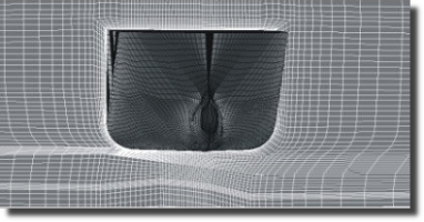

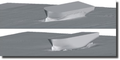

la parte a prua immersa nelle grandi navi ha fatto risparmiare consumi ed aumentare velocità.
A me piace pensare sia nata dallo studio dei delfini:
Al posto della solita prua a “V”, nelle enormi navi che si costruiscono oggigiorno, viene usata una struttura simile al muso del delfino. Una prua così sagomata solca la superficie dell’acqua più efficacemente, ottenendo pertanto una navigazione più veloce ed un minore consumo di energia. Con questo tipo di prua si risparmia fino al 25% del carburante.
