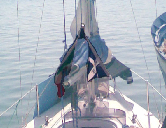

Io ho adottato questo sistema, le due bandierini collegate insieme e una la passo nel bozzello del paterazzo poi le fisso ai due tiranti del parerazzo. Potrebbe dare fastidio dovedo regolare il paterazzo, ma in giro con la famiglia e il vento giusto non danno problemi, al limite è sufficiente allentare il fissaggio delle bandierine e comunque non escono.
Così il "vento" nen le porta via e comunque quando disalbero le tolgo.

Proverò così... ma il mio dubbio è sul nodo... che nodo?
