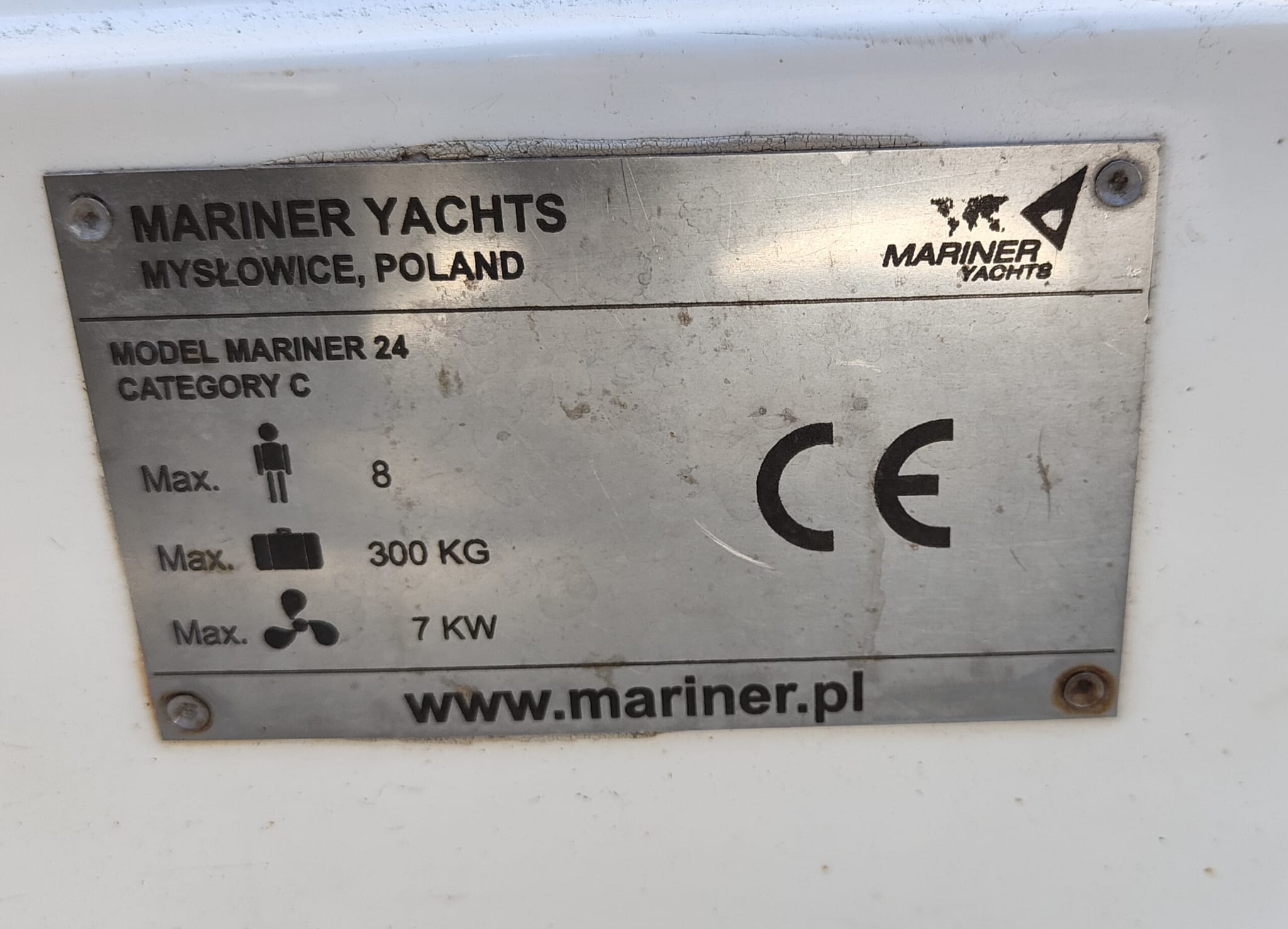

Buongiorno, per la prima volta mi imbatto in una barca che ha meno della mia età e novità delle novità è marchiata CE, o meglio ha una targhetta con su scritto il modello, la classe, il numero delle persone trasportabili ma nessun numero di serie.
Lo scopo del mio acquisto è portare la barca oltre le 6 miglia ed in seguito un domani cambiare bandiera. Immagino quindi che in teoria oltre a questa targhetta dovrebbe esserci qualche tipo di documento che però chi vende non ha.
La barca è un MARINER 24 del 2012
Potete darmi indicazioni a riguardo
Luca
68bd28be-dd75-49ed-b508-4a068ecac9b1.jpg [ 206.45 KiB | Osservato 70 volte ]

Visto che la barca e' marchiata CE, dovrebbe arrivare con il manuale del proprietario dove ne sono specificate le caratteristiche e in particolare la categoria di omologazione (C come si vede dalla targhetta).
Essendo omologata CE in categoria C (vento BF 6 e onde fino a 2m), entro le condizioni meteomarine certificate puo' navigare fino al limite delle 12miglia.

Ma in Italia sarebbe un natante.
 Oggetto del messaggio: Re: barca polacca CE ma certificato omologazione e CE mancante
MessaggioInviato: 25/05/2025, 21:22
Messaggi: 3466
Si, certo.. un natante marchiato CE...
e quindi è richiesto il manuale del proprietario tra i suoi documenti.
Non credo sia un problema farselo mandare in pdf...
Potresti anche far finta che sia pre-CE e quindi non aver nessun documento, ma allora il limite di navigazione si ferma alle 6 miglia.
Visto che vuole navigare entro le 12miglia, tantovale procurarsi questo manuale.
