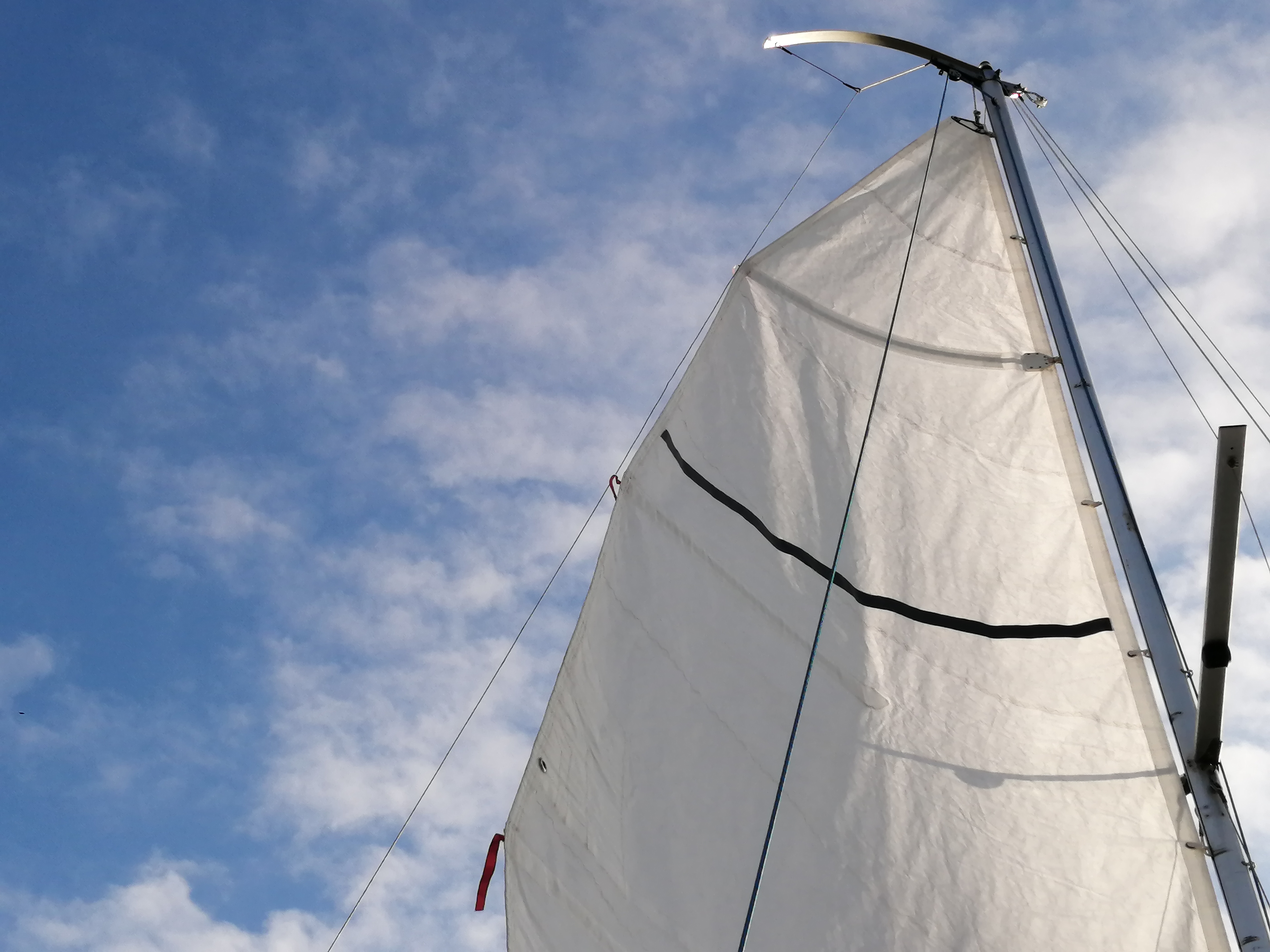

Dalla foto qui si vede che anche senza vento la stecca crea un avvallamento importante alla vela.
Nella foto successiva invece si vede che tutto sommato la scotta randa è precisamente sul trasto in perpendicolare.

La foto della stecca
IMG_20210117_153717.jpg [ 2.95 MiB | Osservato 3568 volte ]

ciao ! dunque , per mettere bene in tensione la drizza della randa , io punto semplicemente i piedi contro la tuga e tiro gl'ultimi centimetri di gamba e non di braccia . poi , non è che la drizza deve essere sempre cazzata a ferro , è solo una delle tante variabili per regolare al meglio la vela a seconda delle condizioni . la stecca , vista così , non sembra nemmeno il diavolo ... faceva più effetto nella foto precedente... però , vista dal vivo è sicuramente meglio ! cosa significa che il meolo è bloccato ? lo puoi rilasciare ulteriormente ? il vang era mollato, giusto ?
mah, visto cosi' non sembra mica eccessivo.
A me sembra di no.
magari e' la prospettiva, ma sembra che il bozzello sia piu' verso poppa rispetto alla torretta sotto...
e tra l'altro... la prova andrebbe fatta con il boma circa orizzontale...
