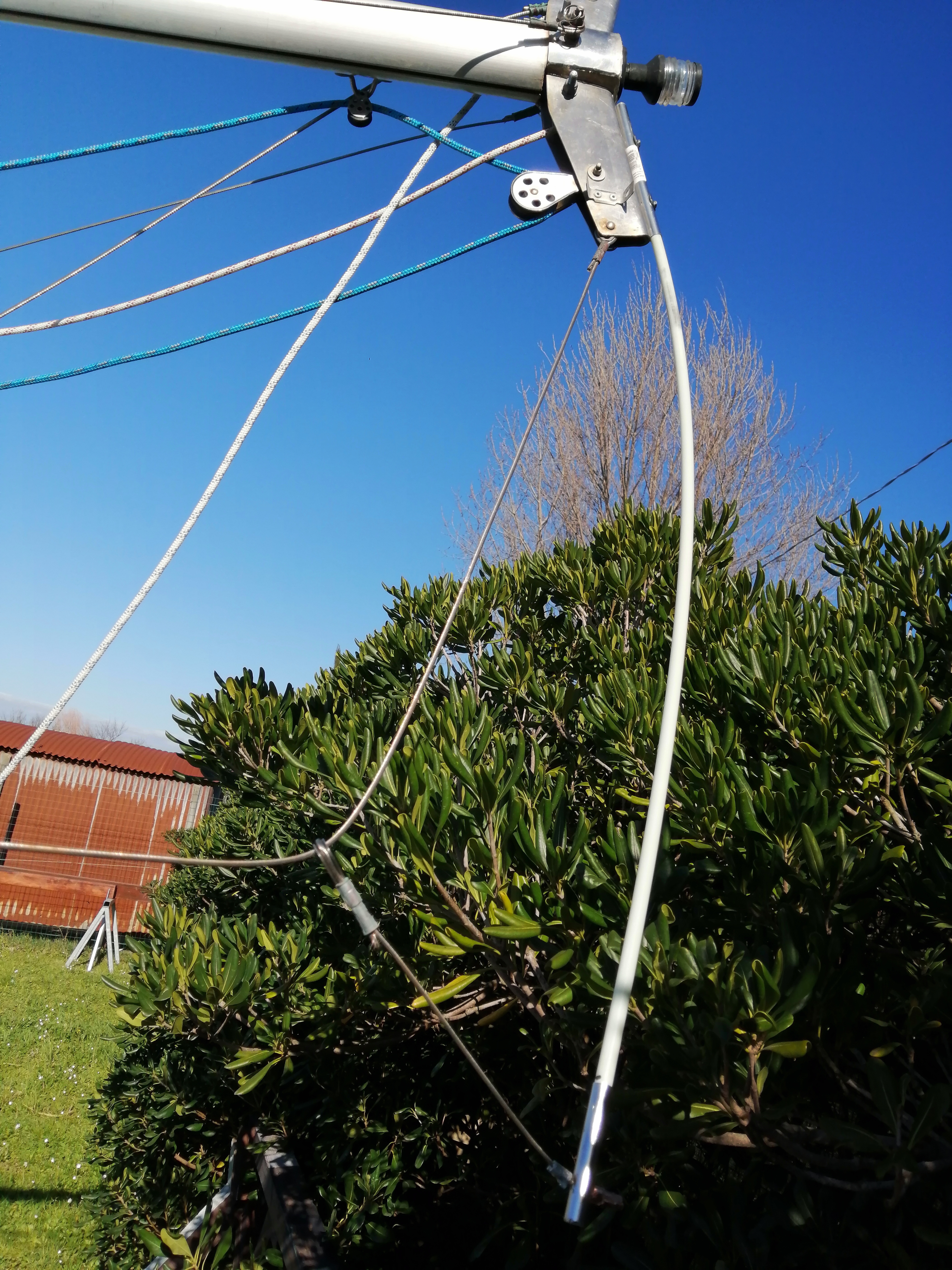

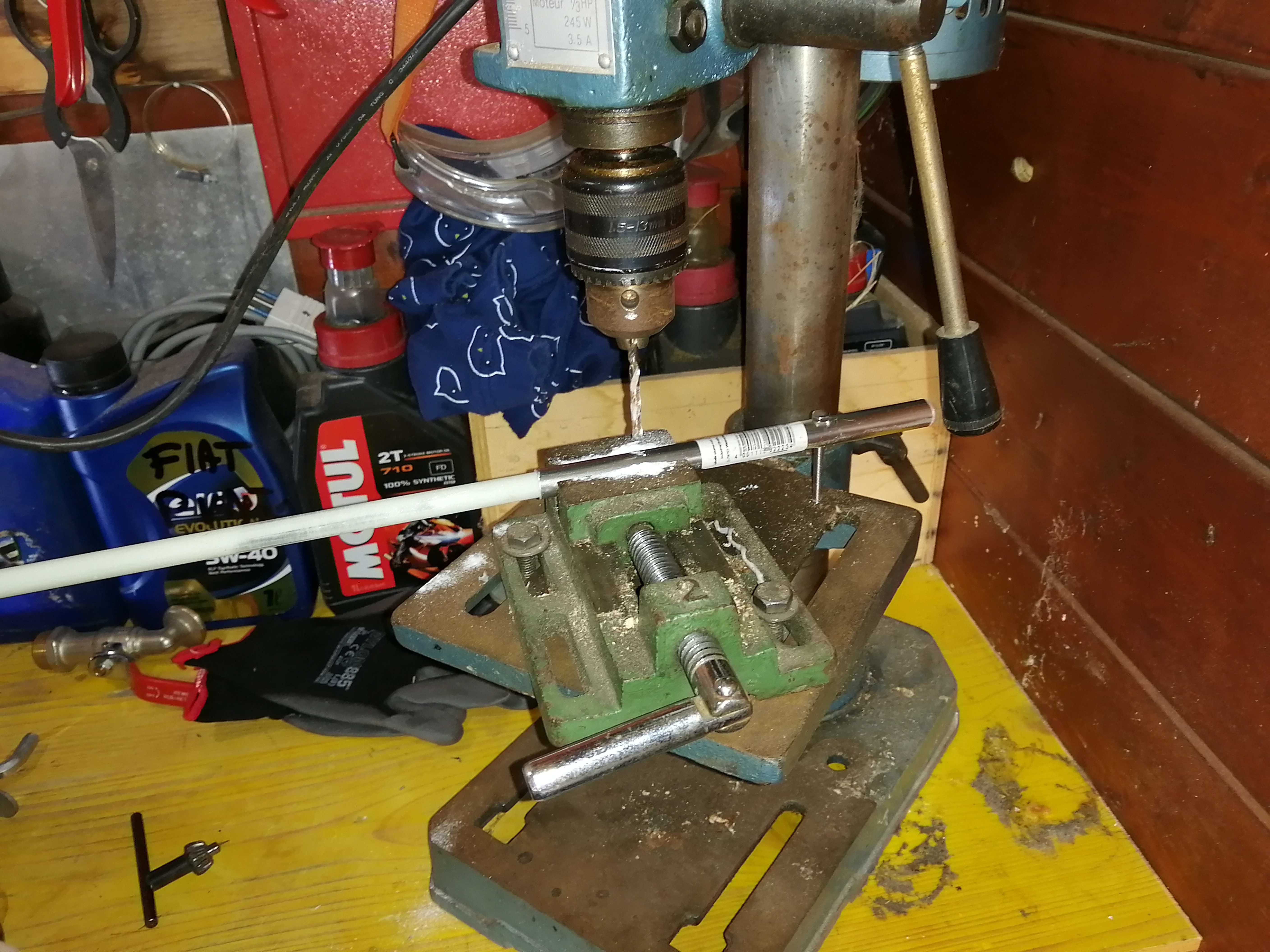

A conclusione delle prove e per completezza del post vi illustro il lavoro definitivo. La stecca di una vela usata come Backstay risultava troppo flessibile e dunque alla fine il paterazzo strusciava comunque contro la randa. Pensa e ripensa ho trovato "un negozio di pezzi di ricambio per aquiloni" non sapevo neanche che esistesse un negozio del genere. Con soli 6 euro ho acquistato un tubo pieno in vetroresina a 10 mm. Il risultato adesso è soddisfacente. Da valutare la durata nel tempo.

Bravo, bel lavoro!
Quest'estate testalo bene, e poi facci sapere com'è andata, che se l'anno prossimo rifaccio la randa... magari ti copio l'idea e metto una square top! 8-)
("un negozio di pezzi di ricambio per aquiloni"... incredibile quello che c'è al mondo!)
