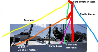

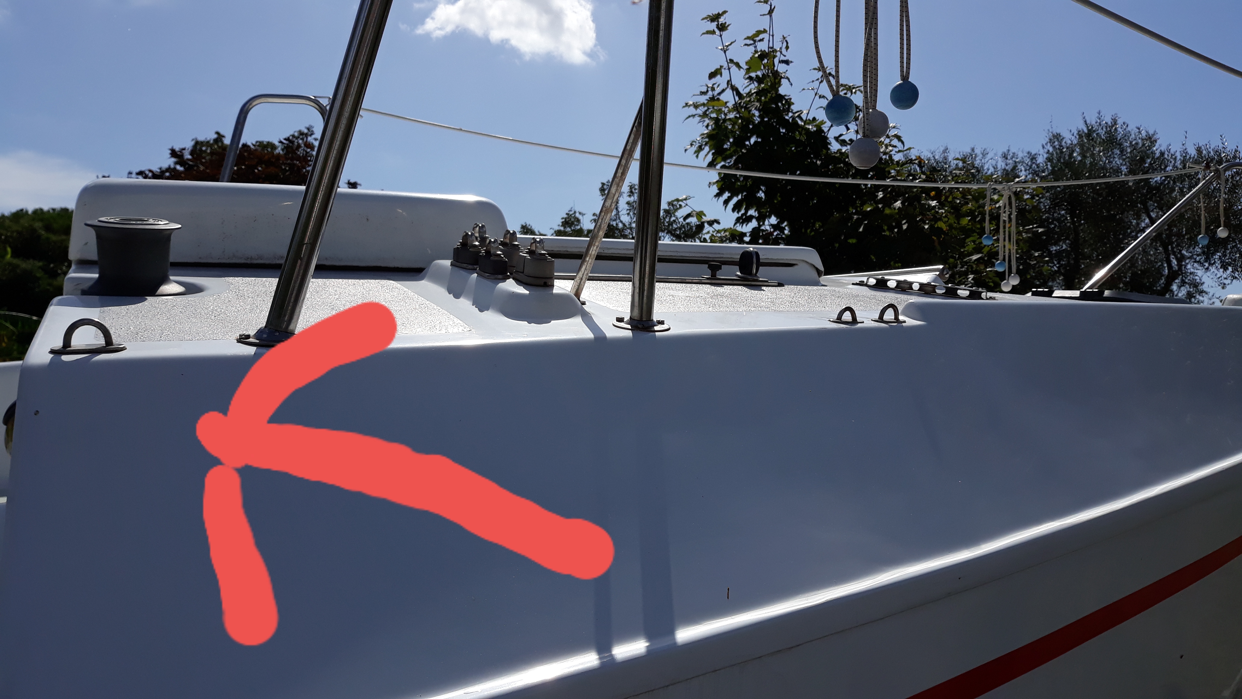

Altro piccolo aiuto. Sul micro ci sono lande vicino il winch che non ho idea a cosa possano servire. Forse per le volanti?? Dove arriva il cavo arancione della foto. Perché sull’albero ci sono sartie alte (crocette) che vanno alle lande più appruate e poi subito dopo pochi cm indietro credo vadano quelle basse. Ma quelle al winch sono moooolto indietro. Forse per le vele tipo spy servono o è meglio armarle comunque?? E se si…sull’ albero dove le fisso??

Non credo siano lande, verifica sotto come sono attaccate, un armo in testa con crociette acquartierate non richiede (non ha bisogno) di volanti, ma anche fosse per montare una randa square ad es. sarebbero all'estrema poppa.
Potrebbero essere rinvii per bozzelli, barber dello spy o ritorno delle scotte spy/gennaker.

Grazie in effetti non avrebbe molto senso mettere delle volanti.

sono le lande per le volanti.
Il tuo albero non ne ha bisogno.
il micropomo e' predisposto per montare sia l'albero corto da 7m che quello lungo da 8,2m ...

sotto a quel ponticello ci puoi far passare la cima del barber hauler per regolare il braccio e la scotta dello spi. Oppure ci attacchi una pastecca (esiste ancora?) per fare la stessa funzione.

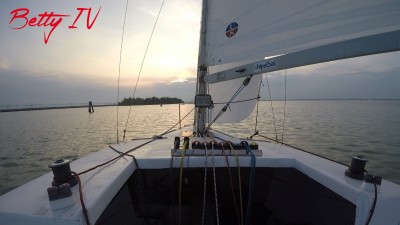

ciao e complimenti per l'acquisto
se ti può essere utile allego uno schema con le manovre che utilizzo sul mio stag 18
a mio parere il paterazzo è inutile ... l'amantiglio invece può risultare comodo
buon vento enzo
