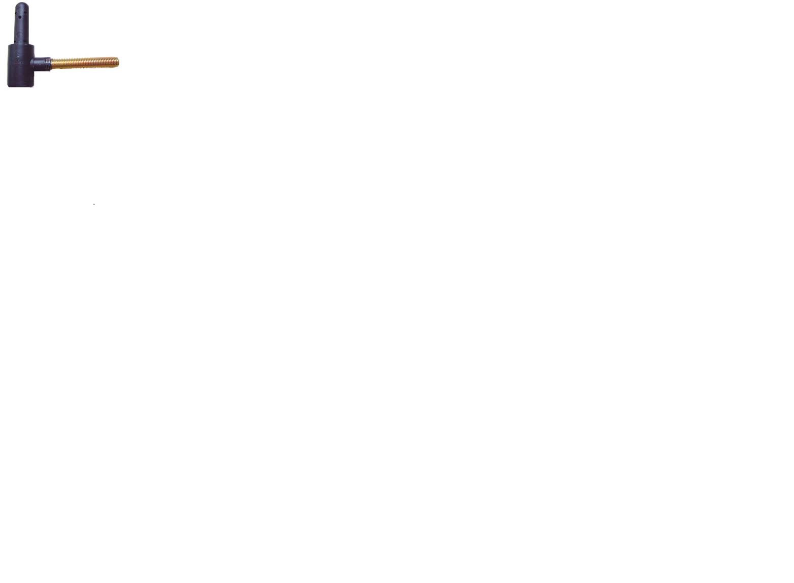

Come da titolo,
ecco, vista la dimensione dell'immagine allegata sotto, salvata con paint in .jpg, la prima domanda è come si ritaglia e salva un file per postarlo in modo decente??
la seconda, più seria perché urgente: devo reinstallare in un telaio di legno massello un cardine simile a questo, tutto in ferro. Il diametro del gambo filettato è di circa 8 mm, per una lunghezza di 5-6 cm.
Attualmente il gambo entra/ecìsce liberamente dal foro.
Userei dell'epossidica:
- forando il telaio a misura per accogliere un segmento cilindrico di legno nuovo (faggio, ramino, abete?);
- infiggerei nel telaio il tondo di legno nuovo/sano da circa 2-2,5 cm di diametro e lunghezza maggiore del gambo, e precedentemente preforato a misura per accogliere il gambo;
- per poi fissare il gambo nel legno nuovo; il diametro foro quanto deve essere maggiore del gambo?
E' possibile - da verificare - che possa forare oltre lo spessore del telaio di legno, fino ad entrare nella muratura; nel qual caso opterei per installare un nuovo cardine con gambo di lunghezza maggiore, se lo trovo.
E.. quale epossidica per unire legno con ferro? devo caricarla? quanto?
O sto sbagliando tutto e... come fare?
Grazie...

A) il cardine in foto ha filettatura metrica da ferro... quello che metti nel legno massello non e' quello, vero? ha la filettatura per il legno autofilettante, giusto?
e poi, perche' farsi male con l'epossidica?
costa una botta ed e' dura come la pietra una volta catalizzata (facci poi il foro... )
Probabilmente se fai un tassello di legno a misura e lo batti dentro senza nessun collante, gia' la sola compressione della vite manterrebbe il tutto in sede senza colla....
quindi io farei un tassello e lo incollerei con un buon adesivo vinilico (D3) oppure un poliuretanico, meglio il vinilico che penetra nelle fibre se non e' esposto alle intemperie.

Il cardine (esistente) ha filettatura da ferro, spero non danneggiata; ha lavorato nel legno 'in compagnia' di una vite 'di contrasto-spessoramento, affogata sul fianco del gambo (credo, ho visto il tutto al semi-buio).
L'idea era:
- forare largo il legno vecchio;
- inserire cilindro in legno, preforato, adesivarlo nel legno preesistente;
- inserire gambo un ferro, adesivarlo nel foro del legno nuovo.
Ma ripensandoci: esiste un tassello tipo fischer ad espansione, in cui l'espansione sia provocata da barra filettata metrica (che sostituirei col gambo del cardine...) la sto cercando ma non la trovo...

ciao tramp secondo me tutte le soluzioni prospettate sono valide ci sarà differenza sui tempi di lavorazione e non nel risultato finale , ovviamente se dovessi fare un foro grosso diciamo 20/26mm riempito di resina caricata (microfibre 50% + silice 50%) quando il tutto è indurito puoi addirittura filettare e avvitare il gambo (eventualmente potrai mettere un frenafiletti) unico inconveniente è il colore della resina che rimane bianco .
altrimenti puoi fare lo stesso mettendo un cilindretto di legno duro (mogano ad es.)

Comunque anche io sarei dell'idea di usare solo il legno e non la resina
sul sito di fisher italia clicchi su prodotti e nella tendina che si aprirà vai su "ancoranti meccanici ad alte prestazioni" e trovi tutto quello che vuoi ma occhio al tipo di muro dove vai a forare (mattoni pieni , forati , calcestruzzo ecc.) in oltre per far espandere il tassello dovresti interporre una rondella e un dado sopra al telaio in legno senza contare che lo stesso telaio andrà forato del diametro del tassello (se non mi sbaglio x un filetto m8 il tassello è 16)

credo che Tramp intendesse mettere il tassello ad espansione direttamente nel foro sul legno....
qualcosa tipo questo
