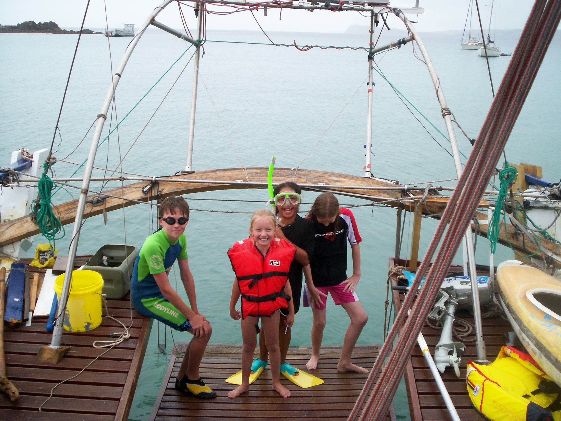

poppaplancia2.jpg [ 984.11 KiB | Osservato 1823 volte ]
anche così non sarebbe male
 Oggetto del messaggio: Re: Zattera costiera
MessaggioInviato: 26/03/2014, 13:42
Ecco vedi....adesso ti tocca fare la passerella che scende in acqua per i bimbi....e pure il portapannelli...che sembra avere anche la funzione del choiudiamo tutto e stiamo sotto ;) il che in caso di pioggia o freddo non sarebbe male
