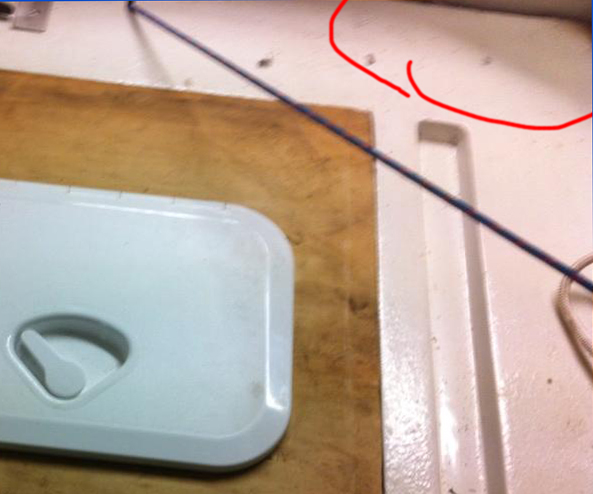

l'u16 sono andato a vederlo e l'avrei comprato subito anche se non ha i posti letto in poppa perchè è proprio come la vorrei. la cosa che mi preoccupa è che ha subito un po' di delaminazione sotto le panchette di poppa e ha il gel coat crepato ovunque più mille altri lavoretti ma diciamo che a mio avviso questi due sono i lavori più importanti da fare e mi preoccupano un po' anche perchè faccio fatica a capire che mole di lavoro comportino la fattibilità il costo ecc.

Un po' ne abbiamo già parlato, è una barca fatta di niente, stratificati generosi, tanta resina e tanta fibra messa palesemente usando l'esperienza e non un progetto, non ho trovato per intenderci una zona che avesse le fibre orientate nello stesso verso per più di un metro :roll:
È possibile che sia delaminata, ma dovrei vederla per capire a che livello, il fondo del pozzetto è un tappo appoggiato sui lati dello scafo e non come avviene normalmente accoppiato, il bordo è fazzolettato dall'interno ed esternamente c'è solo una passata di stucco a sigillare, chiaro che con i movimenti dello scafo questo si crepa e si ha l'impressione che il fondo si stia staccando, ma così non è al 90%.
In questa foto si vede purtroppo pochissimo il punto di raccordo fra scafo e pavimento del pozzetto, non c'è giunzione e così il punto di contatto è rovinato.
portello pozzetto.jpg [ 152.54 KiB | Osservato 6094 volte ]
D'altro canto l'U16 è al ottundicesimo posto fra le barche che sceglierei sopra solo al LimitTCI ;) , l'ho presa solo perché me la regalavano e perché avevo voglia di giocare (oltre ad altri motivi che non posso divulgare). A meno che non sia in perfetto stato quello era il suo valore. A conti fatti considerando che c'era tutto o quasi solo di ferramenta (viti, bulloni), qualche attrezzatura di coperta, 3 mq di compensato e le vernici abbiamo già passato i 1000 euro! E cose molto costose le ho avute in regalo se no si passavano i 2000.
Ma questo vale per qualsiasi barca vi propongano, un guscio di 5 metri in ordine e pronto a navigare con quaalche difetto non può valere più di 1500/2000 euro la metà se ha anche solo le vele da rifare, considerando che comunque altri 500 li spenderete per le dotazioni o per personalizzarla e che il costo di un suo ripristino completo è comunque vicino ai 2000 euro.
