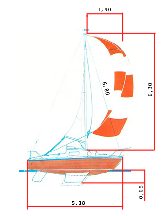

Basandomi sul disegno della brochure, sulle misure note dichiarate dal costruttore e supponendo che la tua sia la versione standar e non la SL che pare abbia un albero leggemente più lungo.
Posso supporre che tu abbia una J di 190 cm, una H di 6,30 e uno strallo di 680 cm.
Con queste misure posso solo dire che sei parecchio "piccolo", forse ti può andar bene il fiocco del Viko, ma è troppo giovane per trovarne usati o il fiocco del Meteor che è più facile da trovare. Un altro che ho visto è l'alpa 550 le cui dimensioni dovrebbero essere simili:
J 170
H 620
Personalmente prenderei ben bene le misure e andrei da un velaio, con queste dimensioni dovresti cavartela con 3/400 euro sul nuovo e meno della metà per un usato.
