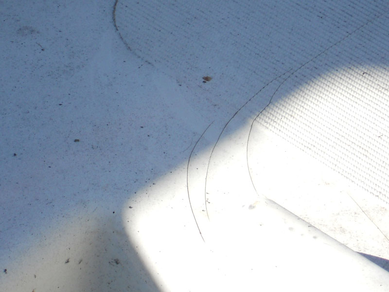

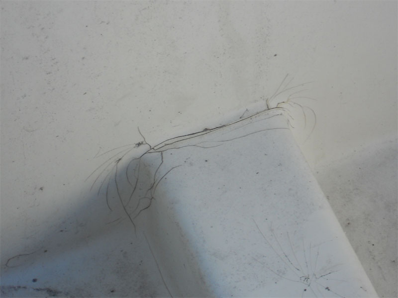

Io non vedo solo problemi estetici, dei quali anche io mi preoccuperei poco, ne lo stato di abbandono, io vedo crepe,
intendi queste zampe di gallina?
97119107[3].jpg [ 47.37 KiB | Osservato 3486 volte ]
46519831[2].jpg [ 75.2 KiB | Osservato 3486 volte ]
81997241[1].jpg [ 69.29 KiB | Osservato 3486 volte ]
sono tutte solo estetiche..
Lo scafo flette.. e' normale.. e questo alla lunga produce le zampe di gallina che vedi..
di sicuro non sono crepe strutturali.

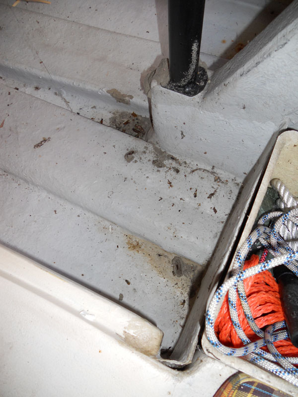

assi umide
:?: non c'e' legno nel micropomo...
ti riferisci a queste?
Commento file: putrelle...
15307053[1].jpg [ 119.85 KiB | Osservato 3486 volte ]
sono due putrelle di ferro inglobate nella vetroresina.. e non vedo nessun segno di ruggine particolarmente preoccupante.

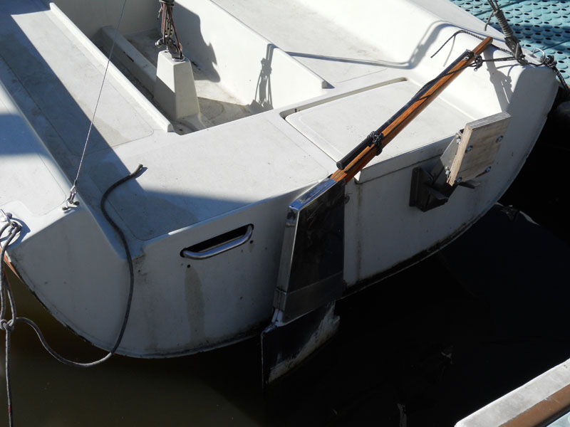

manca la scaletta,
quella c'e' ..
e' a scomparsa nello specchio di poppa accanto al timone..
19209938[3].jpg [ 86.62 KiB | Osservato 3486 volte ]
il supporto motore è paleocristiano.
identico al mio.. e' li da 20 anni almeno che fa il suo sporco lavoro...
vecchio, ma come dicevo... ecchissene...
In ogni caso vorrei vedere bene quella pala del timone
non mi pare abbia nulla di male.. anzi.. anche il supporto inox e' senza ruggine..
PS:la pala e' in vetroresina, non legno.
