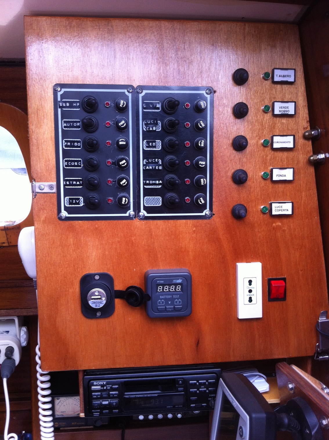

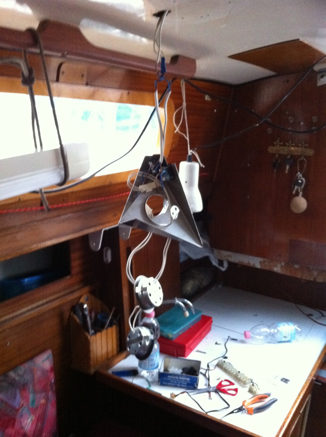

Allora , l'impianto elettrico : come molti di voi ben sanno L'Albin Vega 27 presenta di serie 6 interruttori utenze in pozzetto. Io ho tolto tutto e la barca è stata completamente ricablata.
Ho costruito e montato un nuovo pannello che adesso si trova in quadrato mentre fuori ho ripristinato (tanto per customizzare), tre utenze : pilota automatico, luce bussola, interruttore per la presa 12V esterna.
Le 4 plafoniere dell cabina principale e quella della cabina di prora rimangono originali. E' tutto quello che c'è dentro che è nuovo (oltre al pannello). In più ci ho aggiunto un'altra linea di 4 punti luce a led. Vediamo se riesco a mettervi qualche foto..

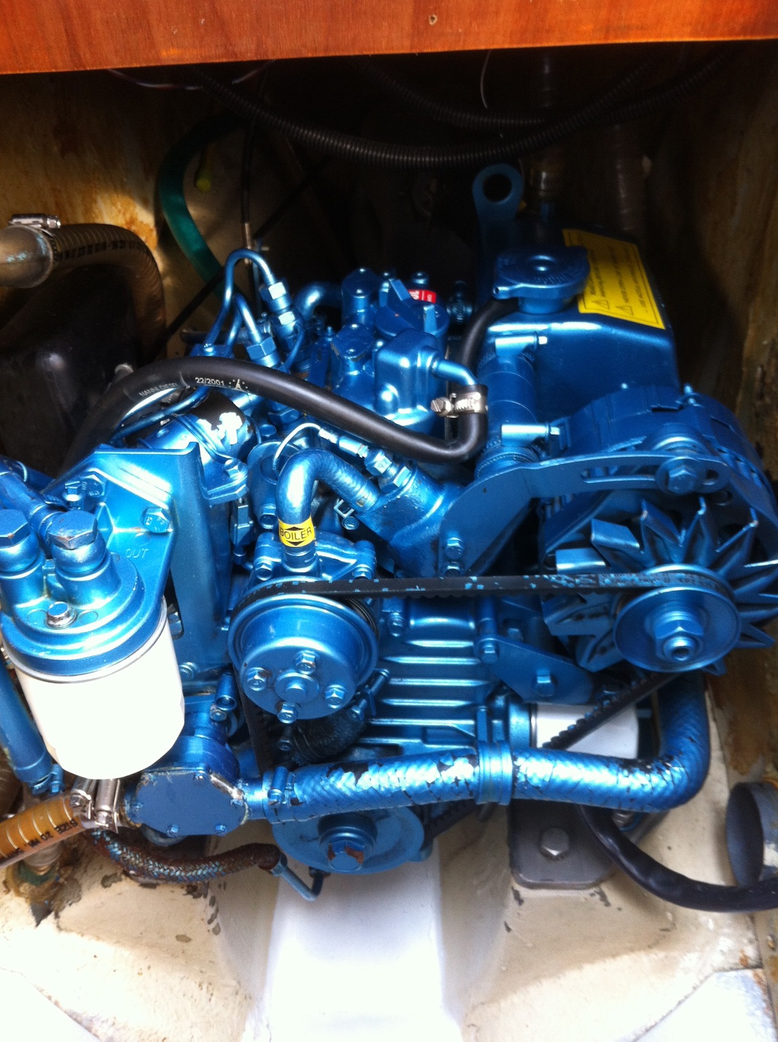

Il motore. Non è ricondizionato . Le 280 ore di moto sono autentiche . Questa barca ha viaggiato in lungo e in largo per il Meditterraneo per 10 anni. A bordo una coppia di tedeschi più un gatto. La barca proviene da Amburgo. Quando sono arrivati a Venezia si sono stabiliti nel Diporto dove ora la tengo e ci hanno vissuto quindi un altro po'. Nel frattempo hanno cambiato il motore (ho ancora la fattura). Dopo poco l'hanno venduta...

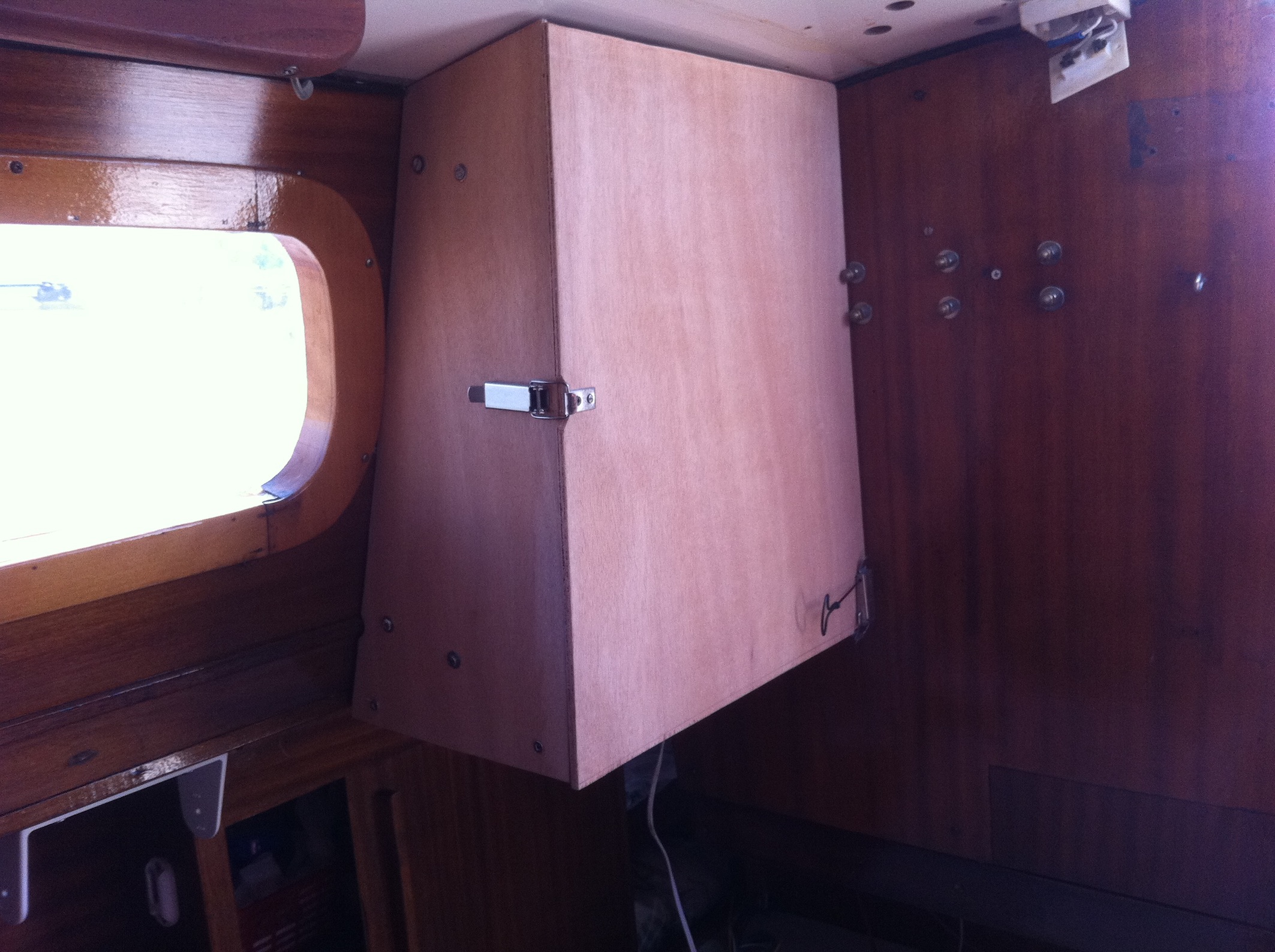

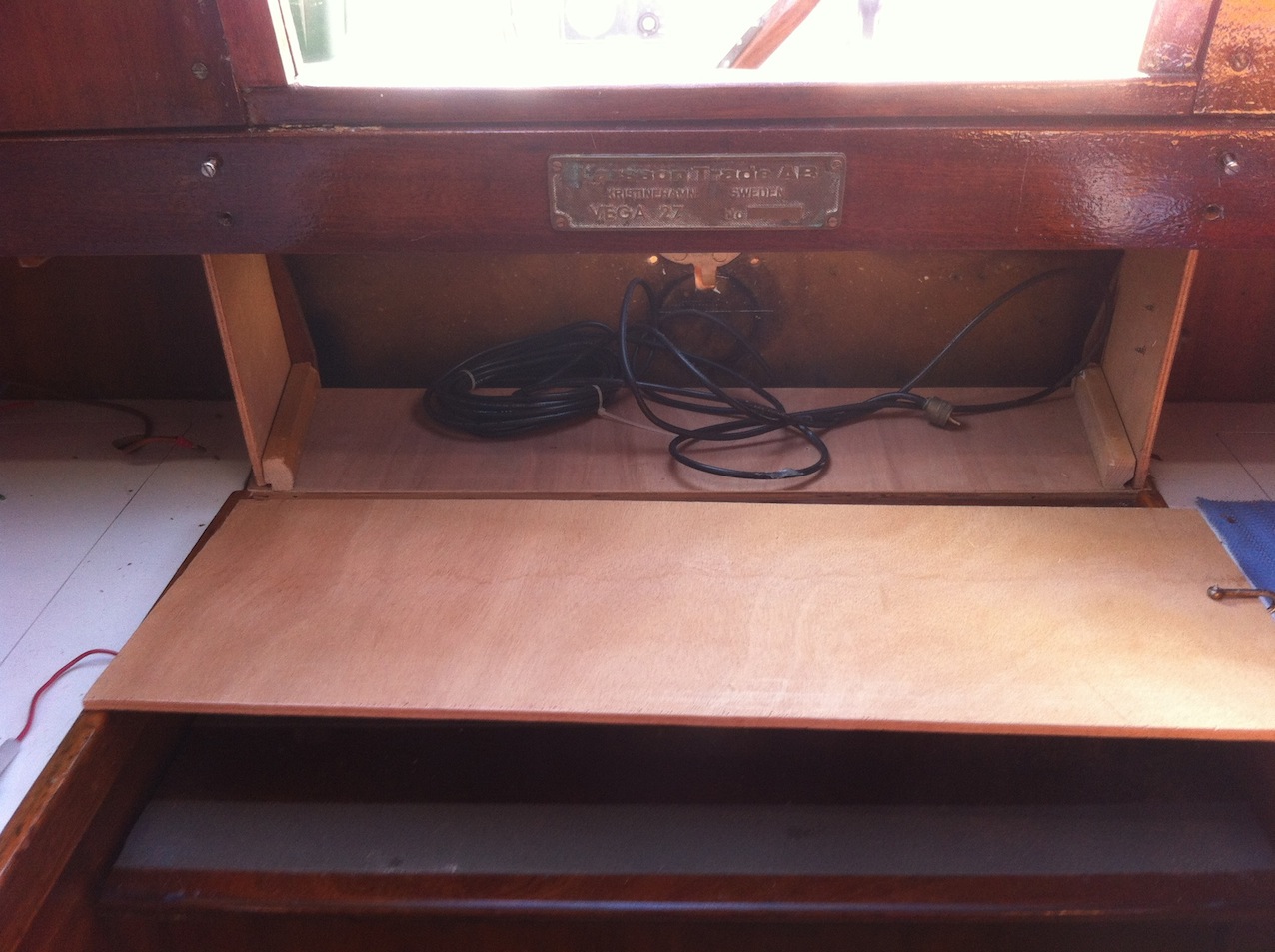

....allora. Lo so che è un forum ma cmq è sotto "Vendo,cerco,offro,ecc. ecc...". E poi dai.....non ho mica cominciato io a dare i valori di mercato.... :lol: L'armadietto : ricavato da un foglio di compensato marino da 6mm e verniciato a rullo con 4-5 mani di vernice S. Marco "Supermare".

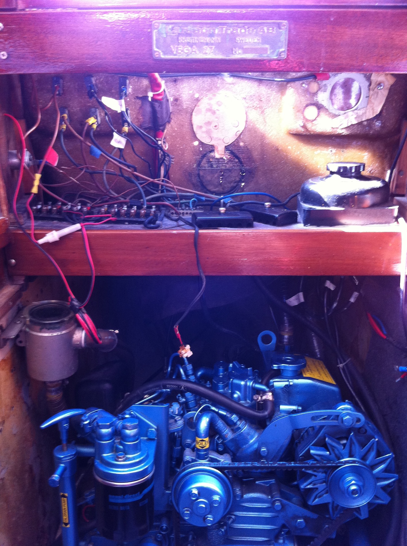

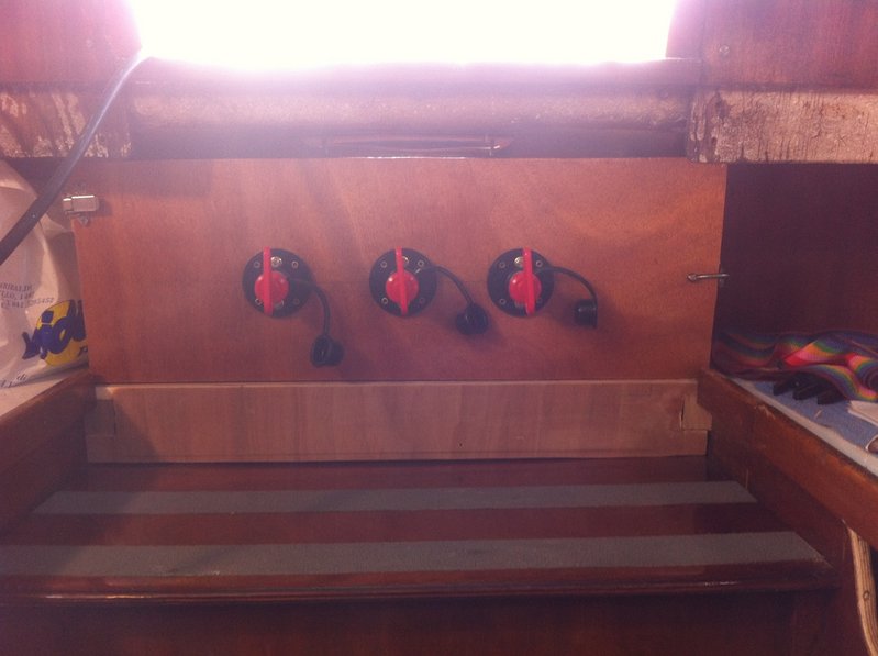

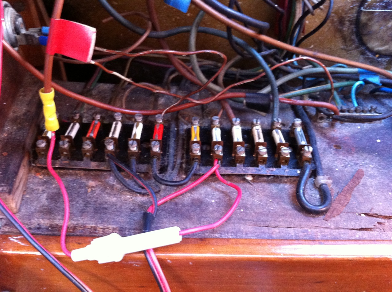

Vi metto le foto di com'era preso il "cuore" dell'impianto. Praticamente v'è un vano sopra il motore in cui convogliavano tutti i cavi compresi quelli che andavano ad un vecchio staccabatterie a scatto. Adesso come potrete vedere ce ne sono 3 separati. Anche il legno a supporto di questi collegamenti è stato rifatto. A causa di un'infiltrazione d'acqua era marcito tutto....pericolossissmo!!! :o Prima di verniciare quest'ultimo è stata data una prima mano di c-system.

Commento file: ..scelta del luogo dove collocare l'armadietto

Commento file: ripristino del vano dove andranno a collocarsi i nuovi staccabatterie...
IMG_0612.JPG [ 273.48 KiB | Osservato 5451 volte ]
IMG_0546.JPG [ 396.78 KiB | Osservato 5451 volte ]
Commento file: ..ecco cosa ho trovato...

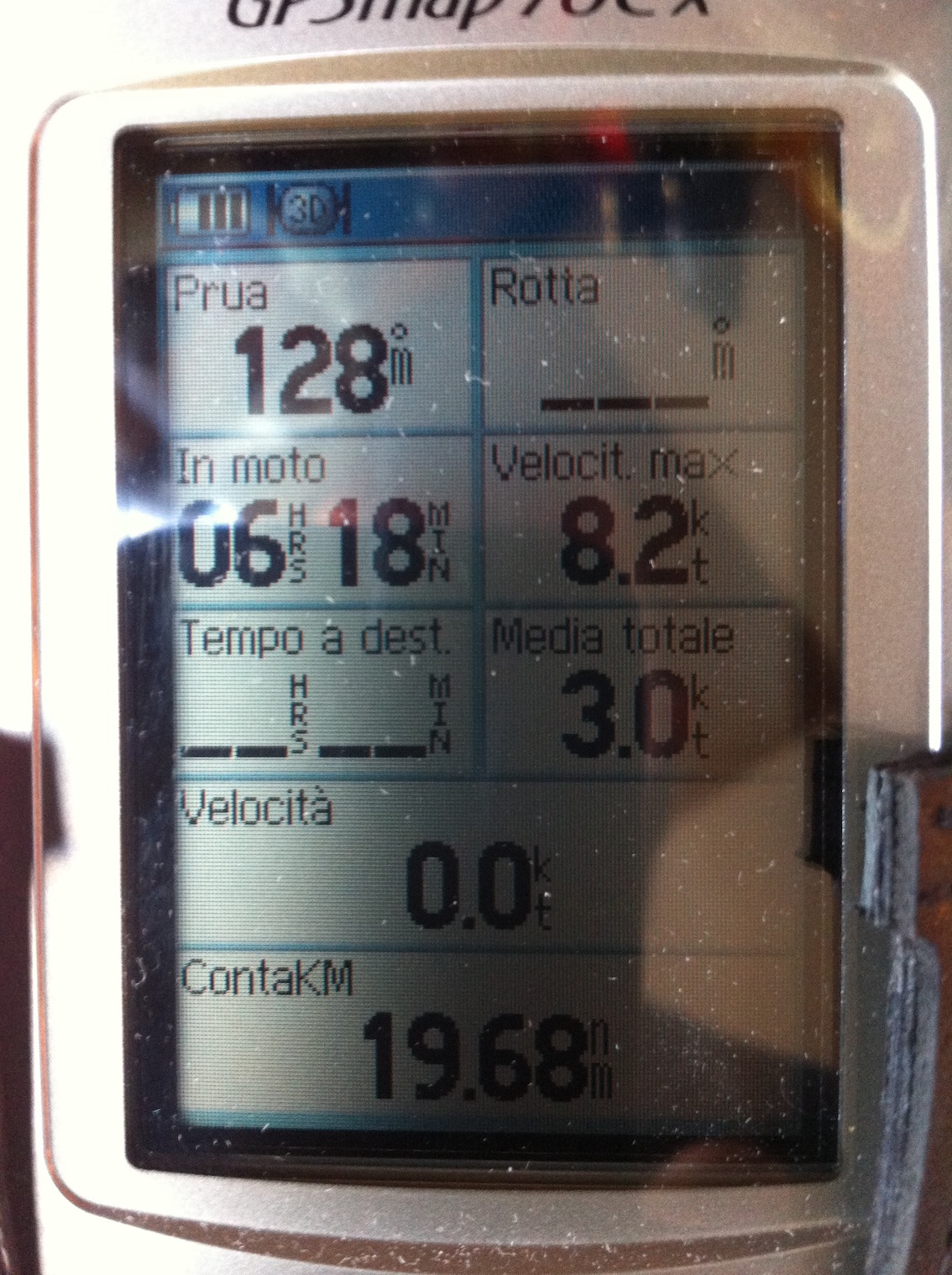

Adesso ti allego una foto. Si tratta di una foto fatta al GPS durante la regata di chiusura fatta con il Diporto questo settembre. Con quella velocità e tutti sbandati non ho potuto fare a meno di tenere gli occhi puntati in coperta e sotto....e la barca è ancora intera.
