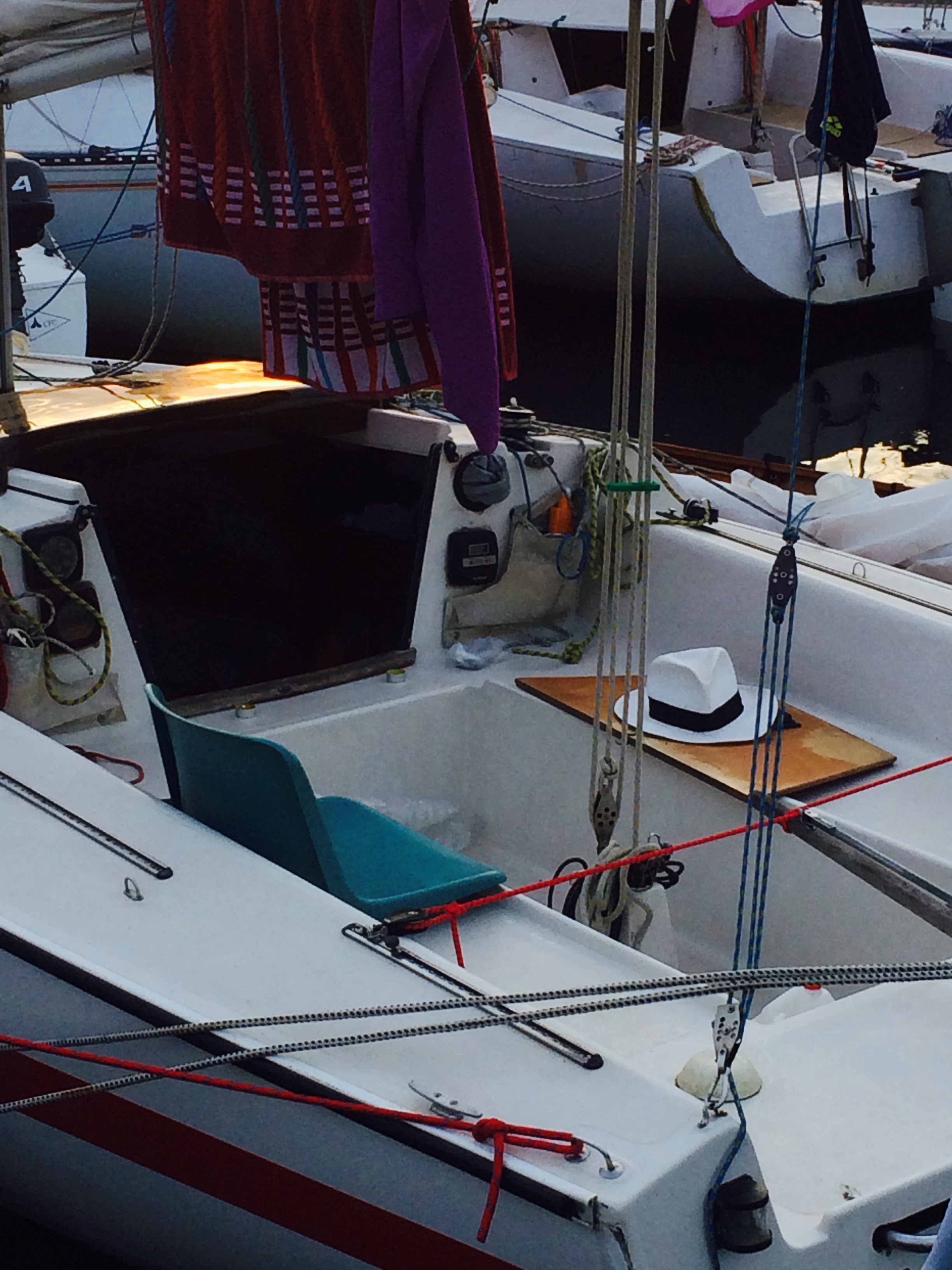

Effettivamente hai ragione appena ci passo faccio delle foto e le posto , a dire la verità tra le stranezze nei micropomo c'e questa e quella del modello con la maxi prolunga in poppa gia' inserita, quella barca ha anche un tangone fisso a prua fatto bene.
Intanto per un po' di comodità a bordo che non guasta mai ci potrebbe essere anche questa soluzione. :(
image.jpeg [ 1.37 MiB | Osservato 5399 volte ]
