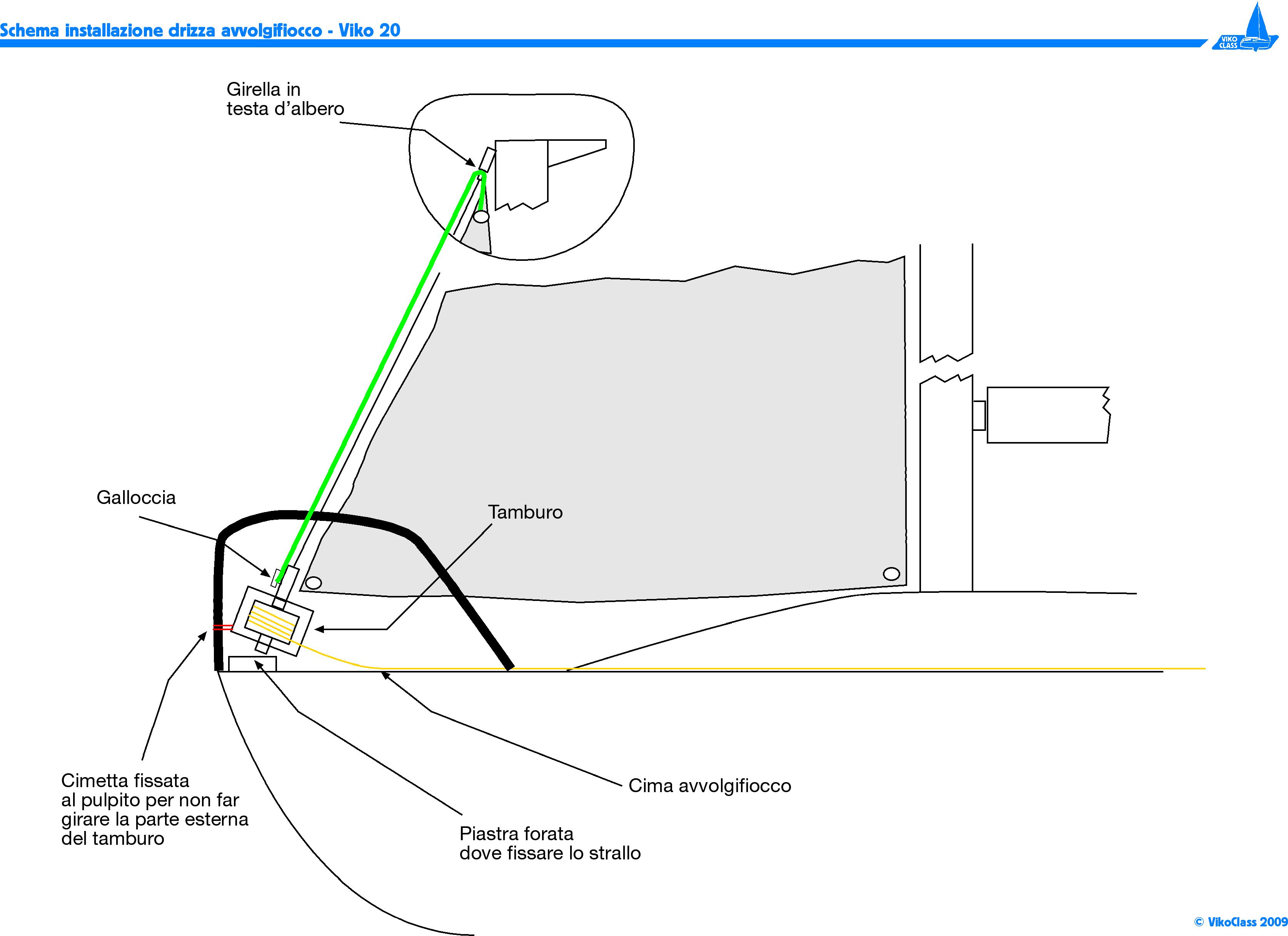

l'ho visto, costa anche poco ma non capisco come funzioni la drizza incorporata.
 Oggetto del messaggio: Re: Rollafiocco
MessaggioInviato: 14/12/2012, 13:03
Normalmente c'è un "piccolo cilindro" con un cuscinetto in mezzo che consente alle due metà di ruotare uno rispetto all'altro. A questo si aggancia la vela da una parte e la drizza dall'altra. Quando la vela è issata la vela può ruotare sullo strallo e la drizza rimane ferma in alto.
In questo sistema il cilindro non c'è, la vela viene agganciata direttamente alla drizza e issata. La drizza non entra però nell'albero arrivando alla base dello stesso o in pozzetto, ma ritorna alla base dello strallo dove viene fissata.
Lo svantaggio è la difficolta di regolazione della drizza in navigazione, per modificarne la tensione bisogna andare a prua.
Il vantaggio è la maggior semplicità e ovviamente il costo.
Questo è quello del Viko
avvolgifiocco viko.jpg [ 347.17 KiB | Osservato 8571 volte ]
Nel mio caso non c'è nemmeno la canalina, ma il fiocco è ingarrocciato sullo strallo.

Nel caso dell'immagazinatore del Viko prima serie è lo strallo stesso che viene accorciato e a questo si aggancia tamburo in basso e girella in alto. Il fiocco ha i garrocci e si avvolge sullo strallo stesso. Purtroppo questo sistema semplice ed economico ha il difetto di rovinare le vele se lo si usa per ridurre.
Gli avvolgifiocco veri e propri hanno un tubo con una canalina che si infila sullo strallo, il cavo di acciaio rimane infatti lo stesso e tamburo e tubo vengono infilati sopra di esso, la vela non ha i garrocci ma si infila in una canalina sul tubo e il diametro di questo aiuta la vela a rimanere avvolta senza rovinarsi. L'avvolgifiocco ha solitamente un tamburo con 2 cuscinetti che scorre su di esso per consentire l'issata della vela con la drizza. Questo costa parecchio e sulle barche più piccole si trova sempre più spesso il sistema con la drizza che ritorna al tamburo.
