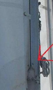

Compatibili, ma la tipologia di inferitura vanifica il vantaggio dei garrocci. La comodità è infatti nel far rimanere inferiti i cursori per l'issata successiva, dovresti quindi prevedere un blocco all'uscita della canalina per fermarli; di solito si usa una banalissima spina.

più o meno così...
ferma garrocci.jpg [ 7.28 KiB | Osservato 3148 volte ]

Giusto carcat.
Il problema, evidenziato proprio dalla tua foto con prefeeder, è dato dall'altezza della spina.
Sul Firstino ad esempio c'è, ma è a 30/35 cm dal boma, quindi quando si deve ridurre o riporre la vela nel lazybag è necessario per forza far uscire alcuni garrocci.
Una soluzione è l'uso di un elastico che giri intorno all'albero, abbastanza forte per trattenere i garrocci in condizioni normali, ma veloce da far scivolare in basso quando si è in condizioni non proprio comode.
qui una soluzione interessante, se la canalina prosegue oltre lo "slargo" è possibile creare una chiusura e allungare la corsa dei garrocci

Grazie, buona sapersi per la scelta della randa. Lo slargo è lontano dal boma, ma poi si riduce e la canalina prosegue fino al boma, potrei anche prevedere di chiuderlo.
